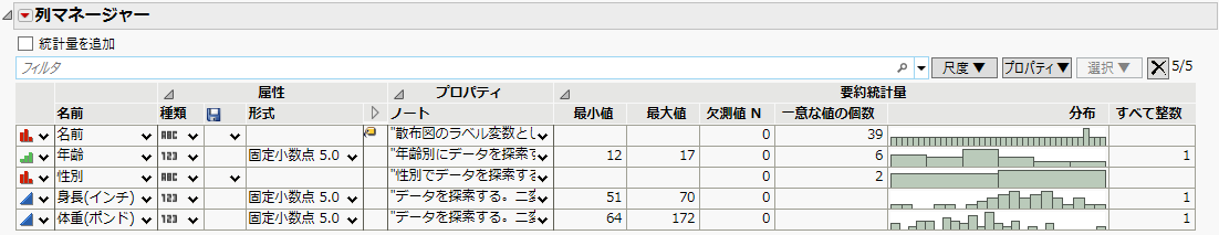

図5.5 「列マネージャー」ウィンドウ
The Columns Manager Window
「列マネージャー」ウィンドウには、次の情報が表示されます。
尺度
各列の尺度を表示します。尺度によって、JMPの分析で値がどのように扱われるかが決まります。変数を別の方法で見るには、尺度を変更します。詳細については、尺度についてを参照してください。
