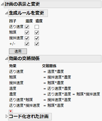

Figure 10.13は、25-2の一部実施要因計画(5つの因子と8回の実験)のデフォルトの生成ルールです。
図10.13 標準的な25-2計画の生成ルール
Generating Rules for the Standard 25-2 Design
「生成ルールを変更」パネルにおいて、各列の一番上に表示されている因子と、その下のチェックボックスがオンになっている因子が、1つのワードを形成します。たとえば、1列目は、温度 = 送り速度*触媒*攪拌速度が、この関係式のワードであることを示しています。
• [+/‐]のチェックボックスがオンになっている場合は、この生成ルールの関係式で使われる符号は正であり、関係するワードを掛け合わせると+1になります(つまり、関係するワードは恒等となっています)。
• [+/‐]のチェックボックスがオフになっている場合は、この生成ルールの関係式で使われる符号は負であり、関係するワードを掛け合わせると-1になります。
25-2計画の関係式の取得を参照してください。

25-2計画の関係式の取得
Figure 10.13には、2列のチェックボックスが表示されています。
• 1列目は、温度 = 送り速度*触媒*攪拌速度というワードです。
• 2列目は、濃度 = 触媒*攪拌速度というワードです。
値が+1となる列を、Iで表すとしましょう。各因子の水準は-1か+1のいずれかなので、1列目のワードは、温度*送り速度*触媒*攪拌速度 = Iと置き換えることができます。2列目のワードは、濃度*触媒*攪拌速度 = Iと置き換えることができます。これらをまとめると、25-2計画の関係式は次のように表せます。
I = 温度*送り速度*触媒*攪拌速度 = 濃度*触媒*攪拌速度
