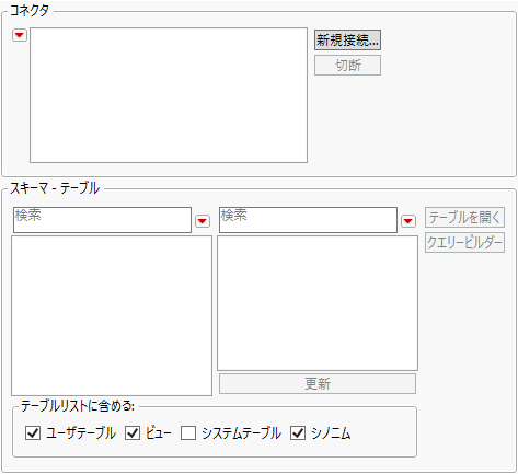

データコネクタを使用したデータベースからのデータの読み込み
データベースからデータを読み込むには
1. [ファイル]>[データベース]>[データコネクタ]を選択します。
「データコネクタの選択」ウィンドウが表示されます(Figure 3.52)。
2. データベースにすでに接続している場合は、「接続」ボックスでその接続を選択します。
「コネクタ」ボックスに、JMPが接続しているデータソースが表示されます。「スキーマ - テーブル」ボックスに、スキーマをサポートするデータベースのスキーマが表示されます。
図3.52 接続を確立する前の「データコネクタの選択」ウィンドウ
Select Data Connector Window Before Establishing Any Connections
3. 目的のデータソースが「コネクタ」ボックスに一覧表示されていない場合は、[新規接続]をクリックしてデータソースを選びます。データコネクタの設定の手順に従ってください。
4. 「コネクタ」ボックスで、目的のデータソースを選びます。すると、「テーブル」ボックスのテーブルリストが更新されます。更新には、テーブル数やデータベースへの接続速度に応じて、数秒かかることがあります。データベースがスキーマをサポートする場合、リスト内の最初のスキーマのテーブルが表示されます。他のスキーマについては、それらをクリックすると表示されます。
5. 表示されるテーブルを指定するには、[テーブルリストに含める]のオプションを選びます。
メモ: これらのオプションの解釈方法は、ドライバによって異なります。
ユーザテーブル これをクリックすると、使用できるすべてのユーザテーブルが「テーブル」ボックスに表示されます。表示されるユーザテーブルは、コンピュータにログインしたユーザによって異なります。
ビュー これをクリックすると、開くことができる全種類のファイルと「ビュー」が「テーブル」ボックスに表示されます。「ビュー」とは仮想的なテーブルで、開くたびに実行されるクエリーの結果セットです。「ビュー」を使って、1つまたは複数のテーブルから情報を抽出したり、結合したりできます。
システムテーブル これをクリックすると、使用できるすべてのシステムテーブルが「テーブル」ボックスに表示されます。システムテーブルとは、すべてのユーザが使用できるか、またはシステムレベルのサービスで使用されるテーブルです。
シノニム これをクリックすると、使用できるすべてのORACLEシノニムが「テーブル」ボックスに表示されます。
6. 「テーブル」リストから目的のテーブルを選びます。
7. [テーブルを開く]をクリックして、選択したテーブルのすべてのデータを読み込むか、[クエリービルダー]をクリックして、読み込むテーブルのサブセットを指定します。クエリービルダーでのSQLクエリーの作成を参照してください。
大きいテーブルを開く場合は、表示に時間がかかる場合があります。アクティブなODBCクエリーのステータスを確認するには、[表示]>[実行中のクエリー]を選択します。
メモ: データが以前JMPでデータベースに書き出されたものであり、式タイプの列を含んでいる場合は、その列が文字タイプとして読み込まれます。[列]>[列情報]を選択し、データタイプを[式]に変更してください。

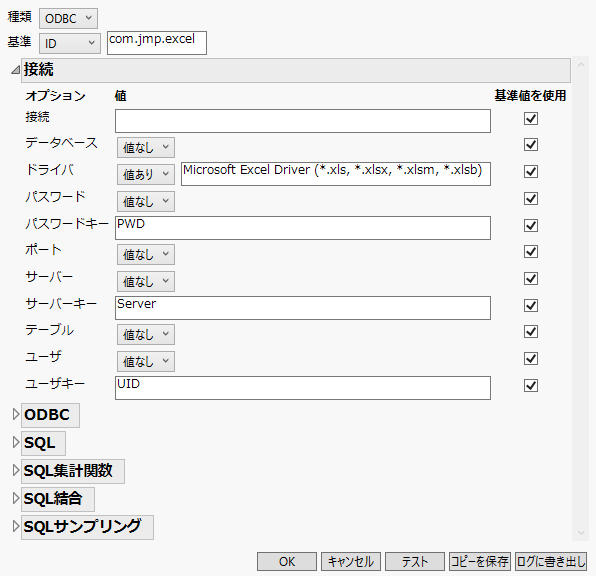

データコネクタの設定
「データコネクタの選択」ウィンドウで[新規作成]を選択すると、「データコネクタエディタ」ウィンドウが表示されます。このウィンドウで、ログイン情報やSQL形式など、データベースに接続するためのオプションを設定します。
「接続」グループのフィールドについては、そこで[値なし]に設定すると、そのODBC接続文字列に何も指定しないことになります。ブール値を受け入れるオプションは、[オン]と[オフ]のいずれかを設定できます。
図3.53 「データコネクタエディタ」ウィンドウ
The Data Connector Editor Window
「データコネクタエディタ」ウィンドウのオプション
基準
基本設定として用いる設定の種類を指定します。
なし
すべてのフィールドを、デフォルト値である空白の設定とします。
ID
提供されたIDの設定を各フィールドに用います。
ファイル
提供されたファイルパスの設定を各フィールドに用います。
指定
テキストで指定された設定を各フィールドに用います。ここでのテキスト指定では、
KEY1 = VALUE1; KEY2 = VALUE2;
という構文で指定します。ここで、KEYは「ID」や「Server」などのキーワードを指し、VALUEには、データ接続する際のIDの値やServerの値を指定します。[指定]は、特定の設定をもつデータコネクタを、そのIDを指定しながらテストするのに役立ちます。
接続
データベースに接続するためのオプションです。
接続
ODBC接続における接続文字列を指定します。
データベース
接続先のデータベースの名前を指定します。
ドライバ
ドライバの名前を指定します。
パスワード
データベースにアクセスするためのパスワードを指定します。
パスワードキー
「パスワード」フィールドの値にマッピングする接続文字列キーを指定します。
ポート
ポートの値を指定します。
サーバー
サーバーインスタンスの名前を指定します。
サーバーキー
「サーバー」フィールドの値にマッピングする接続文字列キーを指定します。
テーブル
開くテーブルの名前を指定します。
ユーザ
サーバーへのログイン名を指定します。
ユーザキー
「ユーザキー」フィールドの値にマッピングする接続文字列キーを指定します。
