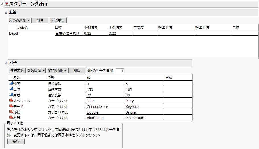

応答の指定
1. [実験計画(DOE)]>[古典的な計画]>[因子のスクリーニング]>[スクリーニング計画]を選択します。
2. 「応答」パネルで、「応答名」の欄の「Y」をダブルクリックし、「深さ」と入力します。
「目標」はデフォルトで[最大化]になっています。この例での目標は、深さが目標の0.17インチ(0.12 ~0.22インチの範囲内)になることです。
3. デフォルトの目標値である[最大化]をクリックし、[目標値に合わせる]に変更します。
4. 「下側限界」の欄をクリックして「0.12」と入力します。
5. 「上側限界」の欄をクリックして「0.22」と入力します。
6. 「重要度」の欄は空白にしておきます。
応答が1つだけなので、デフォルトで、その応答に重要度1が割り当てられます。
入力後の「応答」セクションはFigure 10.2のようになります。次に、因子を指定します。
因子の指定
「N個の因子を追加」に「3」と入力し、[連続変数]をクリックします。
7. 「X1」をダブルクリックして、「速度」と入力します。
8. Tabキーを押して他の値や因子に移動し、次のように変更します。
a. 「速度」の値を「3」と「5」に変更します。
b. 「X2」を「電流」に変更し、その値を「150」と「165」に変更します。
c. 「X3」を「厚さ」に変更し、その値を「20」と「30」に変更します。
9. 「N個の因子を追加」に「4」と入力し、[カテゴリカル]>[2水準]を選択します。
10. 「X4」をダブルクリックして、「オペレータ」と入力します。
11. Tabキーを押して他の値や因子に移動し、次のように変更します。
a. 「オペレータ」の値を「John」と「Mary」に変更します。
b. 「X5」を「モード」に変更し、その値を「Conductance」と「Keyhole」に変更します。
c. 「X6」を「形状」に変更し、その値を「Double」と「Single」に変更します。
d. 「X7」を「材質」に変更し、その値を「Aluminum」と「Magnesium」に変更します。
図10.2 溶接の実験の「応答」と「因子」
Responses and Factors for Weld Experiment
メモ: 因子を自動入力するには、[ヘルプ]>[サンプルデータフォルダ]を選択し、「Design Experiment」フォルダの「Weld Factors.jmp」を開きます。「スクリーニング計画」の赤い三角ボタンをクリックし、[因子のロード]を選択します。

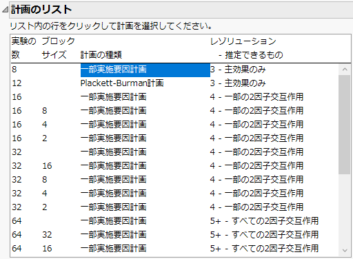

3. デフォルトの[一部実施要因計画の一覧から選択]をそのまま使い、[続行]をクリックしてください。
4. 「一部実施要因計画」のうち、最初のものを選びます。
図10.3 連続量の因子3つとカテゴリカルな因子4つの計画のリスト
Design List for Three Continuous Factors and Four Categorical Factors
これは、8回の実験を含むレゾリューションIIIの一部実施要因計画です。レゾリューションについては、スクリーニング計画のレゾリューションを参照してください。

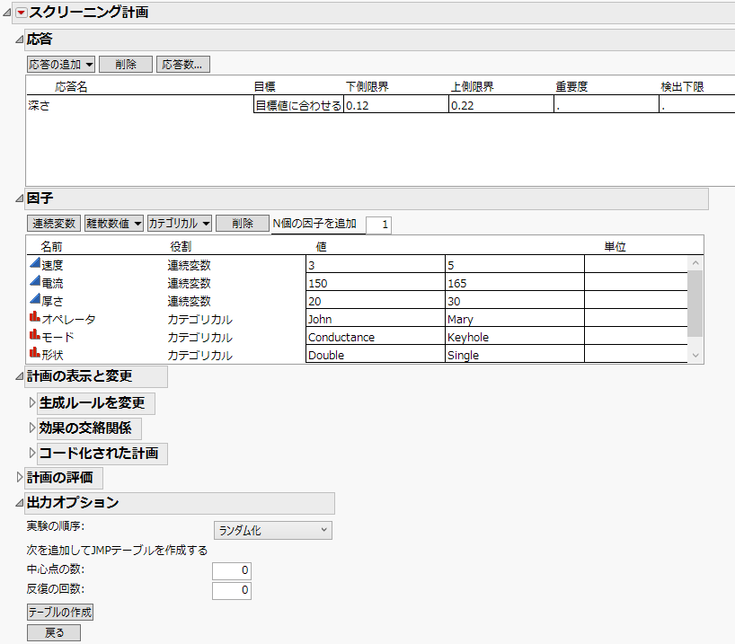

「出力オプション」セクションで、「実験の順序」に[ランダム化]が選択されています。このオプションを選択すると、計画テーブルにおいて実験の順序がランダムに並び替えられます。実験を実行するときは、このランダムに並び替えられた順序に従う必要があります。
図10.4 設定後の「スクリーニング計画」ウィンドウ
Completed Screening Design Window

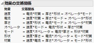

6. 「計画の表示と変更」の下にある「効果の交絡関係」セクションを開きます。
図10.5 実験数8回の一部実施要因計画の「効果の交絡関係」
Aliasing for an Eight-Run Fractional Factorial Design
前の手順で、レゾリューションIIIの計画を選択しました(Figure 10.3)。レゾリューションIIIの計画では、一部の主効果は2因子間交互作用と交絡します。「効果の交絡関係」セクションによると、この例のレゾリューションIIIの計画では、主効果はすべて完全に3つの2因子間交互作用と交絡しています。重要な2因子間交互作用が存在すると予想している場合、これは良い計画とは言えません。交絡については、2水準の一部実施要因計画を参照してください。

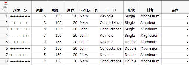

7. [テーブルの作成]をクリックします。
図10.6 計画データテーブル
The Design Data Table
次の点に注意してください。
– 先ほど入力した応答名、因子名、および水準が表示されます。
– 「パターン」の列には、各因子の高水準と低水準の割り当て状況が、実験ごとに示されます。
– この一部実施要因計画は、レゾリューションIIIの計画です。7つの因子の主効果を、8回の実験で調べることができます。

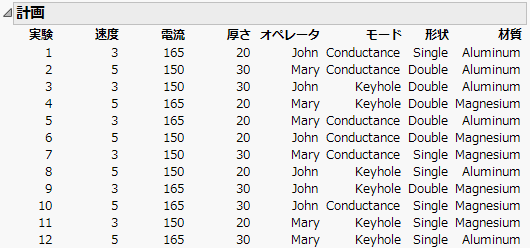

「実験の回数」のところで、[デフォルト値]が選択され、実験回数が12回に設定されています。この設定をそのまま使用します。
8. [計画の作成]をクリックします。
図10.7 主効果スクリーニング計画
Main Effects Screening Design

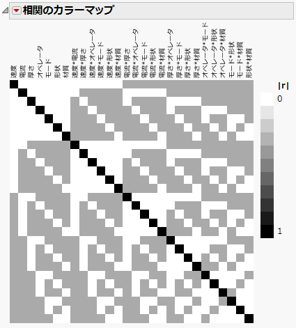

9. 「計画の評価」セクションを開き、次に「相関のカラーマップ」セクションを開きます。
図10.8 実験回数が12回の主効果スクリーニング計画の「相関のカラーマップ」
Color Map on Correlations for 12-Run Main Effects Screening Design
「相関のカラーマップ」には、主効果間の相関がないことが示されています。これは、カラーマップの左上の、非対角の白いセルに対応します。各主効果は、いくつかの2因子間相互作用と部分的に交絡しています。これは、グレーのセルに対応します。カーソルをグレーのセルの上に置くと、相関係数の絶対値が「0.333」と表示されます。
この例における実験回数12回の主効果スクリーニング計画はPlackett-Burman計画になっています。Plackett-Burman計画は「計画のリスト」から選択することも可能でした。ほとんどの状況では、主効果スクリーニング計画における部分的な交絡のほうが、一部実施要因計画で見られる完全交絡よりも好ましいと言えるでしょう。
