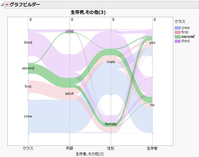

すべての変数がカテゴリカルの場合は、カテゴリカル変数の水準の組み合わせごとに、1つの帯が表示されます。帯は、左から右へ向かうにつれ分岐します。最初のカテゴリカル変数に対応する間隔には、その変数の水準ごとに1つの帯があります。最後のカテゴリカル変数に対応する最後の間隔では、そこまでの変数の水準の可能な組み合わせごとに1つの帯があります。
図3.42 「Titanic.jmp」を使用したカテゴリカル変数の帯の例
Example of Categorical Bands Using Titanic.jmp
Figure 3.42では、クラス2(二等船室)のすべての乗客を含む帯が選択されています。このパラレルプロットから、ほとんどが成人であったこと、女性より男性の方が多かったこと、および生存者の方が非生存者よりわずかに少ないことがわかります。

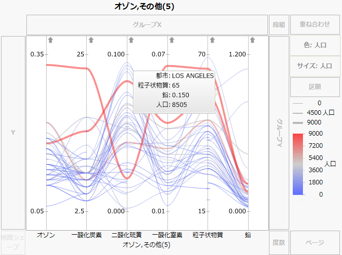

• 変数の値別に曲線を色分けするには、該当する列を「色」ゾーンにドラッグします。環境設定で選択されているカテゴリカルまたは連続変数のカラーテーマが凡例ゾーンに表示されます。
• ある変数の値別に曲線の太さを変更するには、その列を「サイズ」ゾーンにドラッグします。
• 変数の軸の方向を変更するには、その変数の軸を示す縦線の上部にある矢印をクリックします。
• 変数とその軸を移動するには、その軸をクリックしてドラッグします。
ヒント: 曲線上にカーソルを置くと、対応する行の情報を含むラベルが表示されます。
Figure 3.43は、「Cities.jmp」データテーブルにある6つの変数のパラレルプロットを示しています。「人口」変数は、「色」と「サイズ」の変数として使用されています。「Los Angeles」の曲線のラベルが表示されています。
