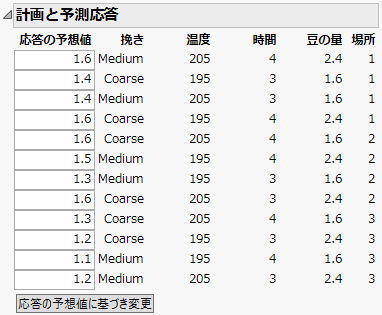

計画と予測応答
「計画と予測応答」セクションでは、最初に「応答の予想値」列、続いて計画が表示されます。それぞれの計画の設定に対し、「係数の予想値」を使って「応答の予想値」が計算されます。
応答の予想値
計画の各実験に対して計算された応答の予想値。「応答の予想値」のデフォルト値は、「係数の予想値」のデフォルト値に基づいて計算されています。予想値は、表の中で直接変更するか、「係数の予想値」を更新することで変更できます。
計画の作成
「応答の予想値」の右に続く列は、計画に含まれる実験の因子設定を示しています。
応答の予想値に基づき変更
「応答の予想値」の値を「係数の予想値」に適用します。これにより、検出力の計算と「RMSEの予想値」も更新されます。
図16.8 応答の予想値
Anticipated Responses
