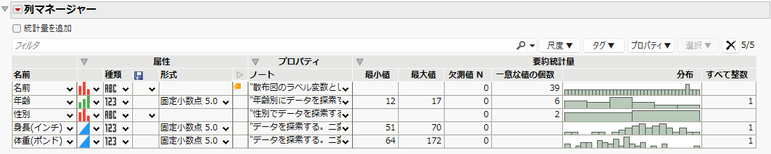

列マネージャーは、データテーブルにある列全体の属性を一覧することができ、各列のプロパティをどのように設定するかについて決めるのに役立ちます。
列マネージャーによって、列を整理したり、列のプロパティをすばやく追加・編集・削除したりできます。

図5.5 「列マネージャー」ウィンドウ
The Columns Manager Window
「列マネージャー」ウィンドウには、次の情報が表示されます。
尺度
各列の尺度を表示します。尺度によって、JMPの分析で値がどのように扱われるかが決まります。変数を別の方法で見るには、尺度を変更します。詳細については、尺度についてを参照してください。

名前
各列の名前が表示されます。
属性
「属性」グループには、尺度・サブタイプ・形式・行の属性などの属性が表示されます。
種類
各列の尺度が表示されます。尺度についてを参照してください。

プロパティ
各列に割り当てられているプロパティが表示されます。プロパティが割り当てられていない場合、このフィールドはデフォルトで非表示になります。JMPの列プロパティを参照してください。
要約統計量
最小値・最大値・欠測値数・一意な値の個数・分布・すべての整数などの基本的な要約統計量が表示されます。平均・標準偏差・Q1(第1四分位点)・Q3(第3四分位点)を追加するには、[統計量を追加]を選択します。詳細については、要約統計量の説明を参照してください。
