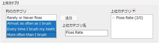

上位カテゴリ
(5段階評価などの)等級分けしたデータで、上位2段階をまとめたグループの割合などを知りたい場合があるでしょう。そのような場合、応答に「上位カテゴリ」列プロパティを追加して、特定のカテゴリを1つのグループにまとめることができます。
上位カテゴリは、「カテゴリカル」プラットフォームでのみサポートされています。
データに「上位カテゴリ」プロパティを追加するには
1. グループ化したいカテゴリを含む列を右クリックします。
2. [列プロパティ]>[上位カテゴリ]を選択します。
列プロパティウィンドウに、「上位カテゴリ」のオプションが表示されます(Figure 5.6)。
3. 「列のカテゴリ」リストから、グループ化したいカテゴリを選択します。
4. 「上位カテゴリ名」の下にわかりやすい名前を入力します。
何も入力しない場合、選択したカテゴリの後に「など」が付けられます。
5. [追加]をクリックすると、上位カテゴリが作成されます。

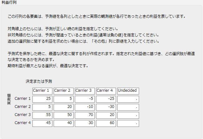

3水準以上の利益行列の例
次の例は、「Travel Costs.jmp」サンプルデータテーブルにある「航空会社」列の利益行列を示しています。
図5.8 「利益行列」ウィンドウの例
Example of the Profit Matrix Window
この利益行列がどのような意味をもつかを理解するために、4つの航空会社Carrier 1~Carrier 4の航空券を取り扱っている旅行代理店になったつもりで考えてみましょう。旅行代理店は、販売した各航空券について、顧客が選んだ航空会社に応じた利益を得ます。旅行代理店は、航空会社を顧客に勧めた、つまり予測した段階で、航空券を予約し、予約金を支払います。旅行代理店が予測した航空会社を顧客が利用した場合、予約金を差し引いた所定の金額が旅行代理店の利益となります。しかし、顧客が別の航空会社を選んだ場合は、支払い済みの予約金が無駄になるうえ、別の予約金を払わなければならなくなります。予測を間違えると、旅行代理店の利益は少なくなります。
航空会社Carrier 1~Carrier 4の予約金をそれぞれ15、20、30、50ドル、そして航空券の販売金額をそれぞれ40、40、100、110ドルとしましょう。
旅行代理店が顧客にCarrier 1を勧め、顧客がその航空券を購入した場合、旅行代理店は予約金15ドルを支払い、40ドルを得るため、純利益は25ドルとなります。顧客がCarrier 4を選ぶと旅行代理店が予測し、顧客が実際にはCarrier 1を選んだ場合、旅行代理店はCarrier 4の予約金である50ドルを失うだけでなく、Carrier 1の予約金である15ドルを支払わなければならなくなります。つまり、旅行代理店は40 - 50 - 15 = -25ドルの純損失を被ることになります。

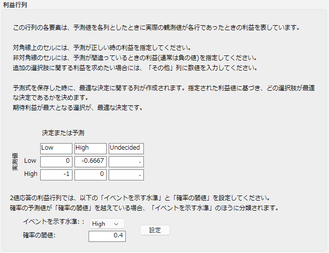

確率の閾値によって利益行列を定義する例
「Liver Cancer.jmp」サンプルデータには、136人の患者に対する病気の「重症」度が含まれています。「BMI」から「黄疸」までの列を使って「重症」を予測することにしましょう。通常の予測では、最も確率の高い「重症」の水準に各患者を分類します。しかし、重症度が実際には「High」である患者を「Low」に分類してしまうことは、重症度が実際には「Low」である患者を「High」に分類してしまうよりも重大な間違いです。そこで、重要度が実際には「High」である患者を間違って「Low」に分類することに対し、より高いコストを設定することにします。
「確率の閾値」を設定することにより、そのようなコストを設定できます。あなたは、専門家の意見を基にして、水準値がHighとなる確率の予測値が0.4を超える患者を「重症」のHighの水準に分類することにしました。
1. [ヘルプ]>[サンプルデータフォルダ]を選択し、「Liver Cancer.jmp」を開きます。
2. 「重症」列を選択し、[列]>[列情報]を選択します。
3. 「利益行列」列プロパティを選択します。
4. 「イベントを示す水準」を[High]に変更します。
5. 「確率の閾値」に0.4と入力します。
6. [設定]をクリックします。
指定した「確率の閾値」に対応するように、利益行列が更新されます。
図5.9 確率の閾値に対応する利益を設定した利益行列
Profit Matrix That Shows Weights That Correspond to Probability Threshold
この利益行列は、重症度が「High」の患者を間違って「Low」に分類したときの損失が「-1」、重症度が「Low」の患者を間違って「High」に分類したときの損失が、より小さい「-0.6667」であることを示しています。
