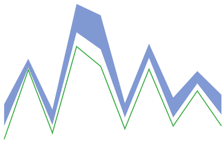

Image shown here
範囲
マージされた変数の要約統計量の差を表す面グラフを描きます。
Image shown here
積み重ねた範囲
変数の累積和をプロットし、要約統計量(累積和の差)を塗りつぶした面グラフを描きます。
Image shown here
