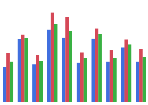

横に並べて表示
応答軸にマージされた変数が2つ以上あるとき、それらマージされた各応答変数に対し、それぞれ1つの棒がプロットされます。それら複数の棒は、層別変数の水準ごとに並べて表示されます。応答変数ごとに色分けされ、凡例が表示されます。

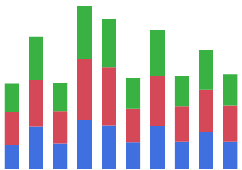

積み重ね
応答軸にマージされた変数が2つ以上あるとき、層別変数の各水準に対し、それぞれ1つの棒がプロットされます。各棒は、マージされた各応答変数の棒を積み重ねたものです。応答変数ごとに色分けされ、凡例が表示されます。

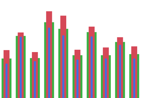

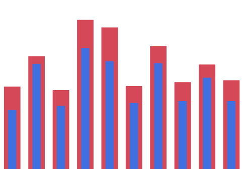

銃弾
応答軸にマージされた変数が2つ以上あるとき、細い棒がより太く長い棒の中にプロットされます。凡例における最初の応答変数が、細い棒で描かれます。応答変数ごとに色分けされ、凡例が表示されます。
応答変数が1つしかない場合は、細い棒がプロットされます。

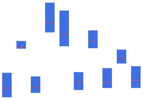

範囲

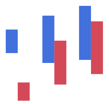

応答軸にマージされた変数が2つ以上あるとき、層別変数の各水準に対し、それぞれ1個の長方形と1本の線がプロットされます。層別変数の水準ごとに、次のような処理が行われます。
• 要約統計量が、マージされた各応答変数に対して計算されます。
• 2つの応答変数の要約統計量を端(上下もしくは左右の端)として、長方形が描かれます。この2つの応答変数には、凡例において最初に表示されている2つの応答変数が使われます。
• それら2変数以外の応答変数の要約統計量を示す位置に、線がプロットされます。

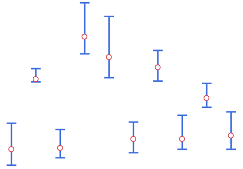

区間
応答軸にマージされた変数が2つ以上あるとき、層別変数の各水準に対し、それぞれ区間を表わす1本の線分と、1個のマーカーがプロットされます。層別変数の水準ごとに、次のような処理が行われます。
• 2つの応答変数の要約統計量を端(上下もしくは左右の端)として、線分が描かれます。この2つの応答変数には、凡例において最初に表示されている2つの応答変数が使われます。
• それら2変数以外の応答変数の要約統計量を示す位置に、点(円)がプロットされます。

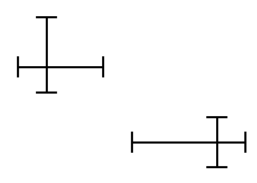

二方向区間
このスタイルは、X方向とY方向の二方向に線分を描いた、二方向の誤差バーを描きます。

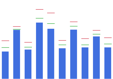

単一
層別変数の各水準に対し、それぞれ1本の棒がプロットされます。応答軸にマージされた変数が2つ以上あるとき、凡例にある最初の変数の要約統計量が棒としてプロットされ、残りの変数の要約統計量は線としてプロットされます。

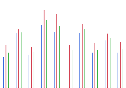

応答軸にマージされた変数が2つ以上あるとき、それらマージされた各応答変数に対し、針のような棒が並んでプロットされます。棒は色分けされ、凡例が表示されます。このスタイルは、層別変数の水準が多数ある場合に有用です。

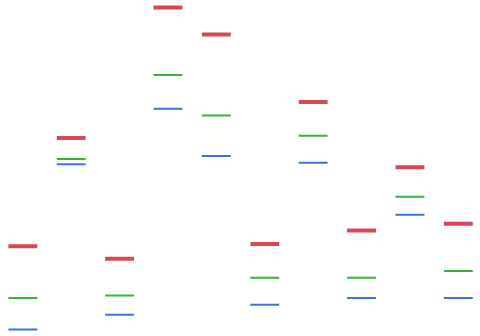

フロート
応答軸にマージされた変数が2つ以上あるとき、層別変数の水準の位置に棒がプロットされます。層別変数の水準ごとに、次のような処理が行われます。
• それぞれの値の位置に1本の棒がプロットされます。
このスタイルは、マージされた応答変数が多数あるときに有用です。

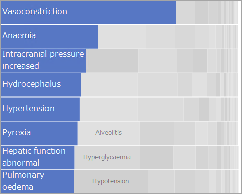

詰め込み
このスタイルは、上位のカテゴリを棒グラフとして表示し、他のカテゴリの棒を積み重ねて表示します。この詰め込み棒グラフは、上位のカテゴリに注目しやすくなります。上位以外のカテゴリは補助的な情報だけを提供するようになります。
このスタイルは、カテゴリが多く、そのカテゴリの分布に度数が少ないものが多数がある場合に役立ちます。
