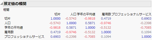

図3.25 「推定値の相関」表
Correlation of Estimates Report
Figure 3.25の「推定値の相関」表を見ると、切片と「学年の平均値」のパラメータ推定値の間に強い負の相関があります(−0.9818)。また、「人口」と「雇用数」のパラメータ推定値の間にも、強い負の相関があります(−0.9746)。
