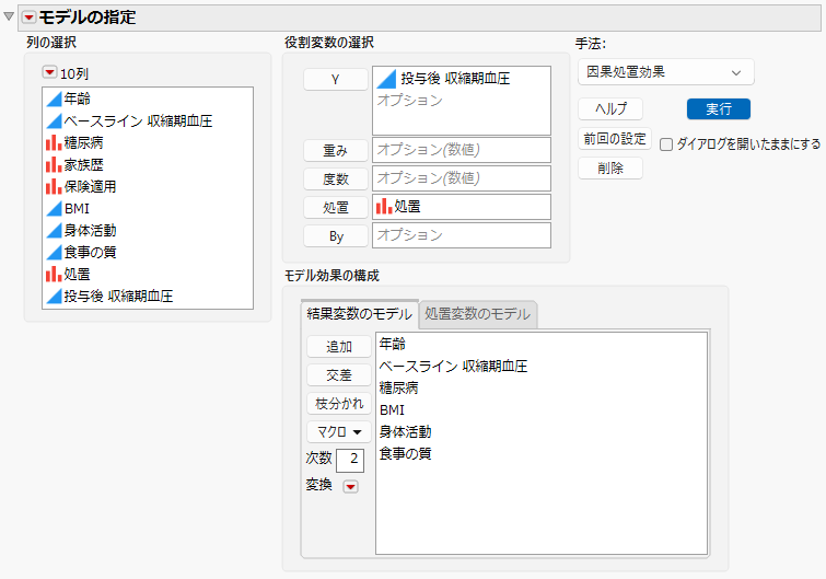

2. [分析]>[モデルのあてはめ]を選択します。
3. 「列の選択」リストで「投与後 収縮期血圧」を選択し、[Y]をクリックします。
4. 「手法」のリストから[因果処置効果]を選択します。
5. 「列の選択」リストで「処置」を選択し、[処置]をクリックします。
6. 「年齢」、「ベースライン 収縮期血圧」、「糖尿病」、「BMI」、「身体活動」、「食事の質」を選択し、「結果変数のモデル」タブで[追加]をクリックします。
図14.2 入力が完了した「モデルのあてはめ」起動ウィンドウと「結果変数のモデル」タブ
Completed Fit Model Launch Window Showing Response Model Tab

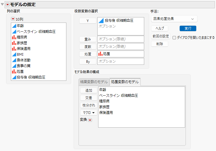

7. 「処置変数のモデル」タブを選択します。
8. 「年齢」から「保険適用」までを選択し、[追加]をクリックします。
図14.3 入力が完了した「モデルのあてはめ」起動ウィンドウと「処置変数のモデル」タブ
Completed Fit Model Launch Window Showing Treatment Model Tab

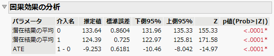

9. [実行]をクリックします。
「モデル 1」レポートの「因果効果の分析」表に、2つの「潜在結果の平均」と「ATE」の推定値が算出されます。2つの「潜在結果の平均」うち、「介入名」が「0」の推定値は、すべての研究参加者が処置を受けなかった場合の平均収縮期血圧の推定値を示します。2つの「潜在結果の平均」うち、「介入名」が「1」のほうは、すべての研究参加者が処置を受けた場合の平均収縮期血圧の推定値を示します。「ATE」(average treatment effect; 平均処置効果)は、これら2つの値の差です。「ATE」の推定値は-9.25で、95%信頼区間は-10.46から-8.042となっています。因果効果推定の仮定が適切であれば、この新薬は、収縮期血圧をコントロール群と比べて平均で9.25 mmHg下げると結論付けることができます。
図14.4 モデルのレポートの「因果効果の分析」表
Causal Effect Estimate Table in the Model Report

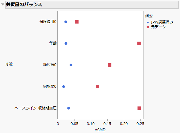

Figure 14.5の「共変量のバランス」プロットには、コントロール群と処置群の間の絶対標準化平均差(ASMD; absolute standardized mean difference)が、処置変数のモデルにおいて指定した各変数について表示されます。赤の点は、元データから計算されたASMDです。この赤い点は、共変量の平均が、コントロール群と処置群でどれぐらい異なっているかを示しています。青の点は、IPWによって調整された後のASMDです。IPWによって、平均差は縮められます。IPW調整した後では、コントロール群と処置群は、すべての共変量の水準において、(処置のバランスが同じようになるのと同様に)ほぼ同じ分布になるはずです。つまり、処置変数がランダムに割り付けられたかのようになります。
図14.5 モデルのレポートの「共変量のバランス」プロット
