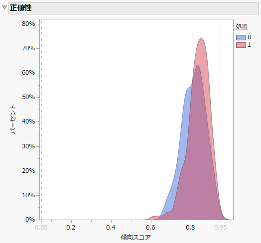

図14.1 正値性の仮定を評価するための傾向スコア密度プロット
Propensity Score Density Plot for Evaluating the Positivity Assumption
