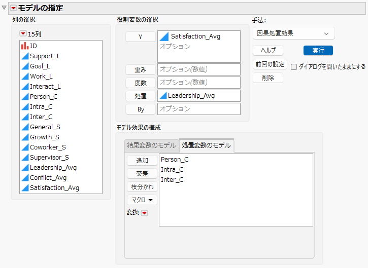

1. [ヘルプ]>[サンプルデータフォルダ]を選択し、「Job Satisfaction.jmp」を開きます。
2. [分析]>[モデルのあてはめ]を選択します。
3. 「列の選択」リストで「Satisfaction_Avg」(満足度)を選択し、[Y]をクリックします。
4. 「手法」のリストから[因果処置効果]を選択します。
5. 「列の選択」リストで「Leadership_Avg」(リーダーシップ)を選択し、[処置]をクリックします。
6. 「処置変数のモデル」タブを選択します。
7. 「Person_C」から「Inter_C」までを選択し、「追加」をクリックします。
図14.8 入力が完了した「モデルのあてはめ」起動ウィンドウと「処置変数のモデル」タブ
Completed Fit Model Launch Window Showing Response Model Tab
8. [実行]をクリックします。

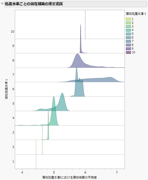

これで、「モデル 2」レポートのみが表示されるようになりました。「因果効果の分析」セクションの「一般化傾向スコアモデルの結果」の下に、「処理水準ごとの潜在結果の推定密度」プロットがFigure 14.9のように表示されます。処置変数(Leadership_Avg)の水準を縦軸として、一般化傾向スコアモデルから予測された潜在結果の分布が表示されます。処置水準が低いか、または高い場合は、潜在結果の分布が非常に細くなっていることがわかります。

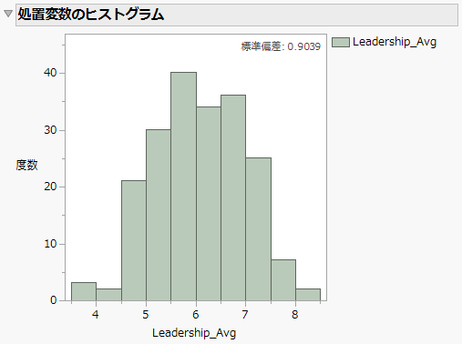

Figure 14.10の「処置変数のヒストグラム」を見ると、上司のリーダーシップに対する評価は、3.5から9までにおさまっていることがわかります。この区間の外に、裏付けとなるデータがないことが、処置水準が低い場合および高い場合に、潜在結果の予測値のばらつきが小さくなっている理由です。このモデルでは、処置水準が低い場合および高い場合に、外挿が行われています。つまり、調査から得られたデータには存在しない範囲を予測しています。

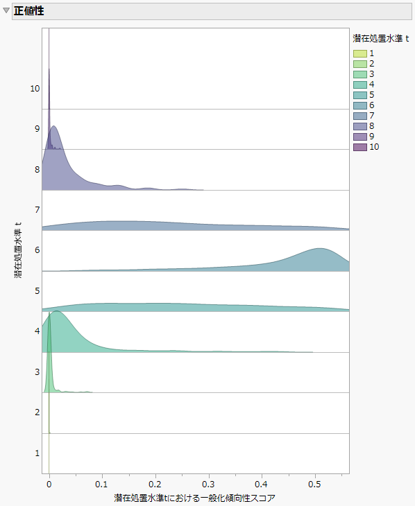

「正値性」の尾根プロット(Figure 14.11)を見ると、多くの密度曲線が、一般化傾向スコアが0の付近でピークに達しているか、密集していることがわかります。これは、この一般化傾向スコアモデルのもとでは、多くの場合、特定の処置水準を受ける傾向スコアの推定値が非常に低くなることを意味します。この現象は、処置変数が連続変数の例では一般的です。なぜなら、処置変数はどのような値でも取りうるからです。しかし、この例においては、正値性の仮定が満たされていない可能性があります。つまり、特定の処置水準を受ける確率が0になる共変量の組み合わせが存在する可能性があります。正値性の仮定が満たされない場合でも、有効な因果推論を維持するためには、処置変数の範囲を制限するか、処置変数を二値変数に変換することを検討してください。処置変数が連続変数の場合における正値性の仮定については、「正値性」プロットの下に詳細が表示されます。この詳細を表示するには、「因果処置効果のあてはめ」の赤い三角ボタンのメニューから、[言葉による説明や解釈を表示]を選択してください。

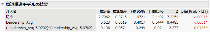

最後に、「因果効果の分析」セクションで、因果効果の推定値を計算します。計算方法の詳細については、因果効果の分析を参照してください。すべての従業員が、上司のリーダーシップに対して、5と評価した場合と、7と評価した場合で、業務満足度の平均値がどのように変化するかを調べたいとします。まず、周辺構造モデルの結果(Figure 14.12)に基づき、検討します。このモデリング手法では、この条件における平均処置効果(ATE; average treatment effect)は1.03になります。つまり、因果効果の仮定が適切なものになっているならば、リーダーシップの評価が5から7に変化すると、従業員アンケートにおける業務満足度が平均的には1.03増加すると結論付けられます。

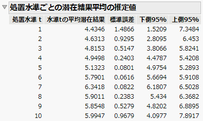

次に、一般化傾向スコアモデルの結果(Figure 14.13)に基づき、同じ問題を検討してみましょう。「処置水準ごとの潜在結果平均の推定値」の値を調べます。このモデリング手法では、平均処置効果(ATE)の推定値は、1.21になります。つまり、因果効果の仮定が適切なものになっているならば、リーダーシップの評価が5から7に変化すると、従業員アンケートにおける業務満足度が平均的には1.21増加すると結論付けられます。
