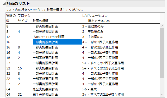

6. [古典的な一部実施要因計画。一覧の中から選択。]を選択します。
7. [続行]をクリックします。
「計画のリスト」に、計画候補が表示されます。
図8.9 6つの連続変数に対するスクリーニング計画の一覧
Screening Design List for Six Continuous Factors
8. Figure 8.9のように、実験回数16、ブロック因子なしの一部実施要因計画を選択します。

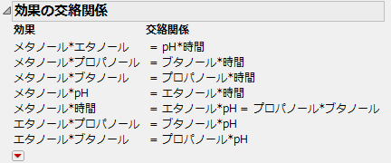

10. 「計画の表示と変更」>「効果の交絡関係」セクションを開きます。
図8.10 一部実施要因計画の「効果の交絡関係」
Aliasing of Effects for Fractional Factorial Design
実験数16の一部実施要因計画の「効果の交絡関係」セクションは、すべての2因子間交互作用が、少なくとも1つの別の2因子間交互作用と交絡していることを示しています。この一部実施要因計画では、「メタノール*pH」が、「エタノール*時間」と完全交絡しています。このため、ある2因子間交互作用の影響を確認するには、実験を追加する必要があります。なお、「エタノール*時間」の交互作用は、因子を別の順序で指定すると、今回の例とは別の2因子間交互作用と交絡するようになります。
決定的スクリーニング計画の例では、実験数17の決定的スクリーニング計画を作成しました。この決定的スクリーニング計画の「相関のカラーマップ」(Figure 8.4)を見ると、2因子間交互作用が他の2因子間交互作用と完全には交絡していません。一方、一部実施要因計画では、2因子間交互作用の完全交絡が7つあります。いくつかの2因子間交互作用の効果が存在すると考えられる場面では、決定的スクリーニング計画を使用したほうがよいでしょう。
