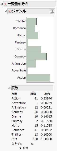

2. [分析]>[一変量の分布]を選択します。
3. 「ジャンル」を選択して、[Y, 列]をクリックします。
4. [OK]をクリックします。
図5.13 ジャンルの分布
Distribution of Genre
「ジャンル」には9つの水準があるので、8つのモデル項によって表されます。データを詳しく見ると、欠測値があるため、ステップワイズ法では8個の水準だけが考慮されることがわかります。

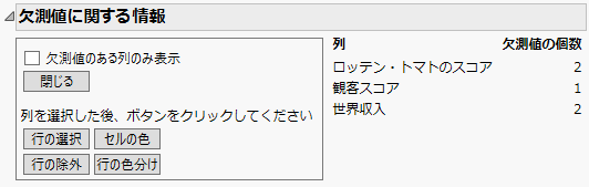

5. データテーブルの「列」パネルで、関心のある列(「ロッテン・トマトのスコア」、「観客スコア」、「世界収入」)を選択します。
6. [分析]>[スクリーニング]>[欠測値を調べる]を選択します。
7. [Y, 列]をクリックし、[OK]をクリックします。
図5.14 「欠測値に関する情報」レポート
Missing Columns Report
欠測値の行が、「ロッテン・トマトのスコア」には2行、「観客スコア」には1行、「世界収入」には2行あります。
8. 「欠測値に関する情報」レポートで、「列」の下にリストされている3つの列を選択します。
9. [行の選択]をクリックします。
データテーブルの行パネルを見ると、3つの行が選択されているのがわかります。それら3つの行は、データのいずれかに欠測値があるため、「ステップワイズ法」による分析では除外されます。ジャンルが「Adventure」であるのは第128番目の行だけですが、この行は「世界収入」が欠測値です。このため、「Adventure」カテゴリは完全に分析から除外されます。つまり、「ステップワイズ法」の分析対象となる「ジャンル」には、8カテゴリしかないことになります。欠測値の影響がわかったところで、「ステップワイズ法」による分析を実行しましょう。

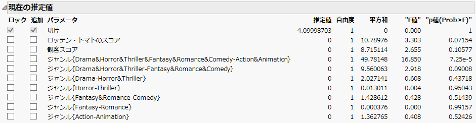

「現在の推定値」表では、「ジャンル」が7つの項によって表されています。これらのうちの2つを使ってモデルを作成し、これらの項がどのように定義されているかを見てみましょう。
16. 「ジャンル」の最初の2つの項の横にある「追加」チェックボックスをオンにします。
– ジャンル{Drama&Horror&Thriller&Fantasy&Romance&Comedy-Action&Animation}
– ジャンル{Drama&Horror&Thriller-Fantasy&Romance&Comedy}
17. [モデルの作成]をクリックします。

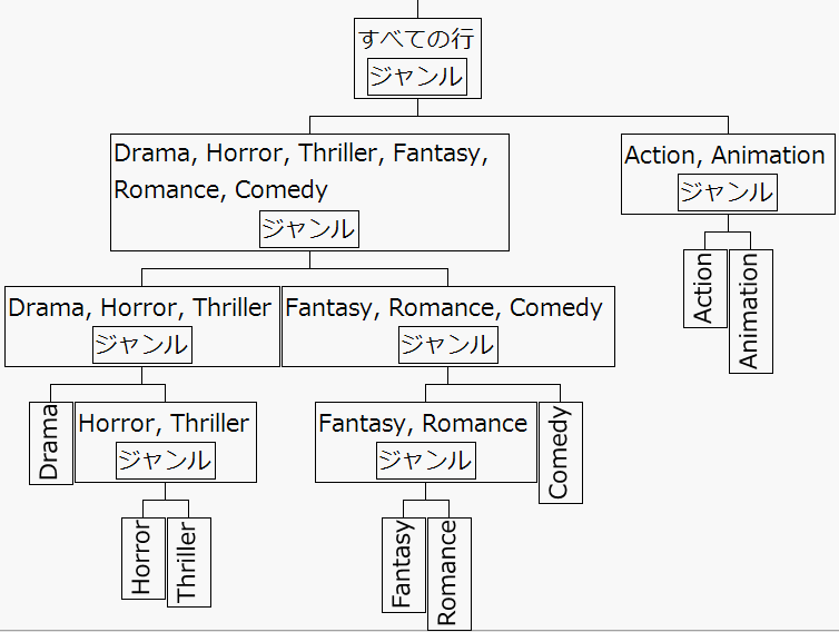

項の階層
これ以降の分岐も、群間平方和を基準として行われていきます。どのような分岐になっているのか、その階層構造をFigure 5.16に示します。
図5.16 階層的なコード変換に使用される分岐を示すツリー
Tree That Shows Splits Used in Hierarchical Coding
ルール
ルールが[組み合わせ]もしくは[制限]の場合には、ある項を追加するには、それより上位にあるすべての項が追加されていなければいけないという制約が課せられます。たとえば、「ジャンル{Action-Animation}」を追加すると、自動的に
「ジャンル{Drama&Horror&Thriller&Fantasy&Romance&Comedy-Action&Animation}」も追加されます。
また、ルールが[効果全体]の場合には、「ジャンル」のいずれかの項を追加した場合は、「ジャンル」のすべての項が追加されます。
