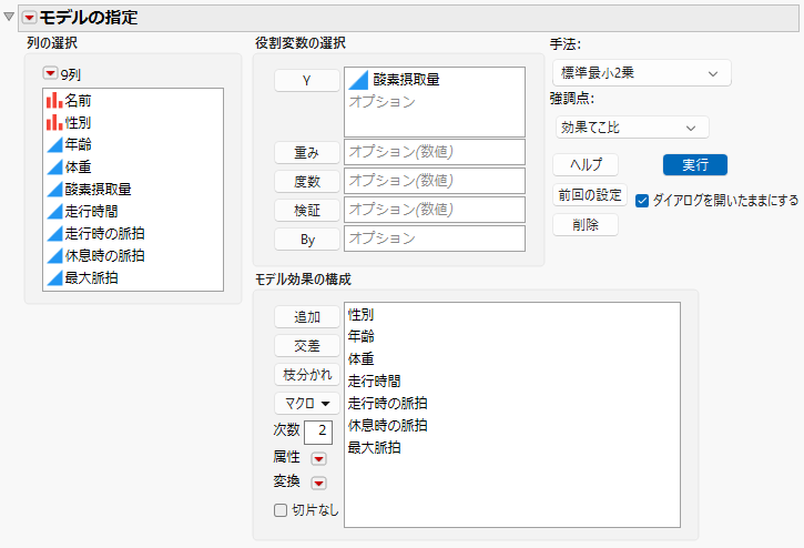

1. [ヘルプ]>[サンプルデータフォルダ]を選択し、「Fitness.jmp」を開きます。
2. [分析]>[モデルのあてはめ]を選択します。この時点で「手法」のボックスは空です。
3. 「酸素摂取量」を選択し、[Y]をクリックします。
このように連続尺度の応答変数を指定すると、「手法」はデフォルトで[標準最小2乗]となります(他の手法に変更することもできます)。「強調点」はデフォルトで[効果てこ比]になります。
4. Ctrlキーを押しながら、「性別」、「年齢」、「体重」、「走行時間」、「走行時の脈拍」、「休息時の脈拍」、「最大脈拍」を選択します。[追加]をクリックして、「モデル効果の構成」リストに追加します。このウィンドウを開いたままにするには、[ダイアログを開いたままにする]チェックボックスをオンにします。これで、「モデルの指定」ウィンドウは、Figure 2.1のようになります。

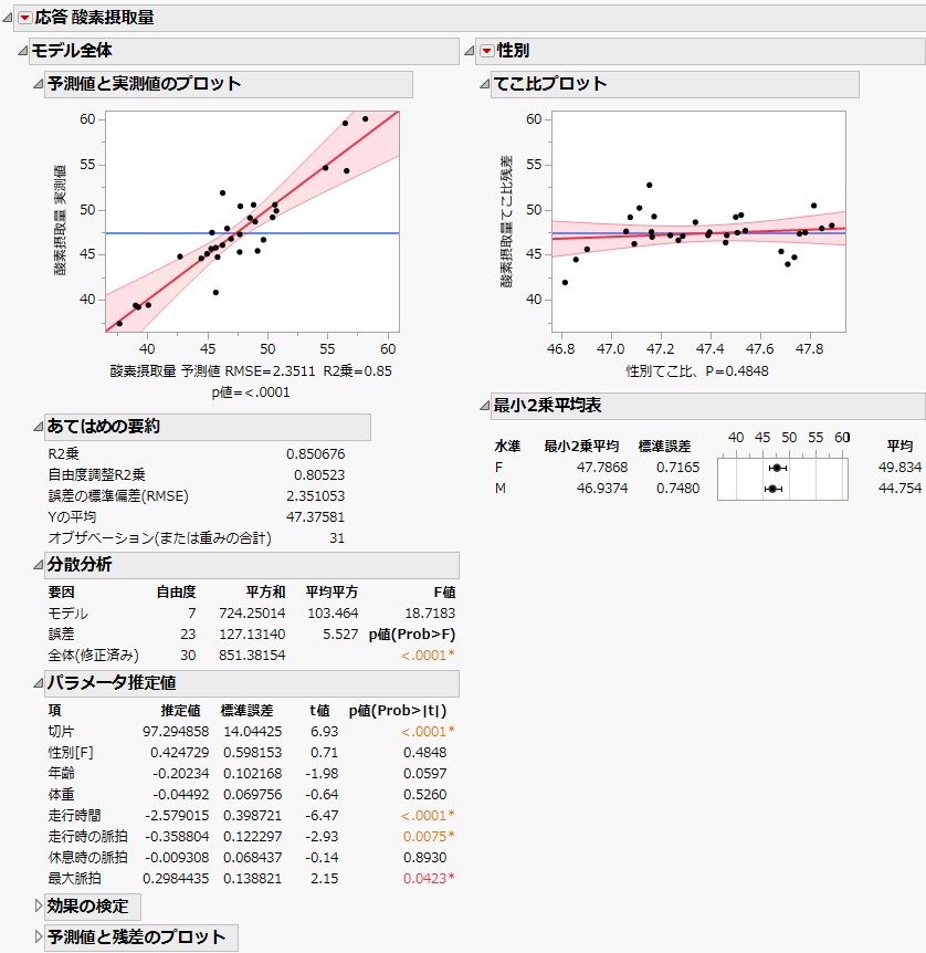

5. [実行]をクリックします。Figure 2.2は、表示されたレポートの一部です。
図2.1 「Fitness.jmp」を使った回帰モデルの「モデルの指定」ウィンドウ
Model Specification Window for Fitness Regression Model
図2.2 「Fitness.jmp」の「最小2乗法によるあてはめ」レポートの一部
Partial View of Standard Least Squares Report for Fitness Data
一番左の列には、モデル全体のプロットとレポートが表示されます。右側の列には、モデル内で指定した各効果のてこ比プロットが表示されます。紙面の都合でFigure 2.2には「性別」のてこ比プロットしか示していませんが、実際のレポートにはその他6つの効果も表示されています。赤い三角ボタンをクリックすると、レポートウィンドウにレポートやプロットを追加するためのオプションが表示されます。「最小2乗法によるあてはめ」レポートウィンドウの詳細については、「「最小2乗法によるあてはめ」レポート」を参照してください。
「パラメータ推定値」レポートのp値を見ると、「走行時間」、「走行時の脈拍」、および「最大脈拍」が酸素摂取量の説明変数として有意であることがわかります。この後に、有意でない説明変数をモデルから削除しても良いかもしれません。詳細については、ステップワイズ回帰モデルを参照してください。
