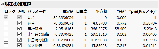

7. [すべて追加]をクリックします。
図5.28 すべての効果が追加されたモデル
All Effects Entered into the Model

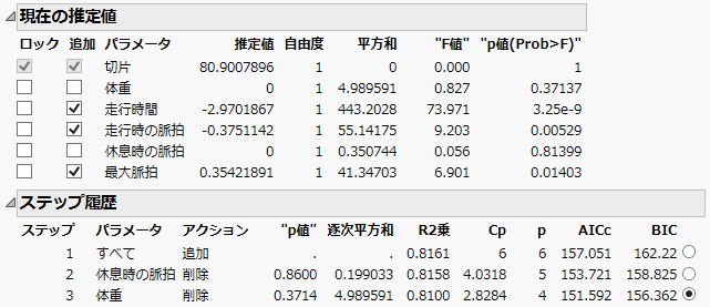

図5.29 有意でない項が削除された後の結果
Current Estimates with Terms Removed and Step History Table
変数減少法の結果が、「現在の推定値」と「ステップ履歴」に表示されます。「ステップ履歴」表を見ると、第3ステップのBIC値は156.362です。[ステップ]をクリックしてモデルからもう一つパラメータを削除すると、BICの値は159.984に増加します。そのため、ステップ3のモデルを選択します。これは、[実行]ボタンを使って変数減少を自動的に行った場合にあてはめられるモデルでもあります。
