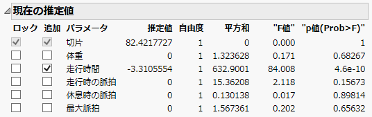

図5.26 1ステップを行った後における変数増加の「現在の推定値」表
Current Estimates Table for Forward Selection after One Step
この1ステップを行った時点で、最も有意な項である「走行時間」がモデルに追加されます。

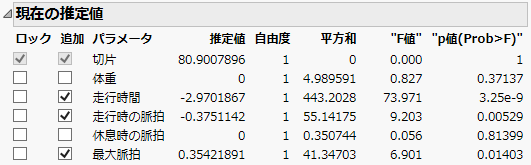

図5.27 3ステップを行った後における変数増加法の「現在の推定値」表
Current Estimates Table for Forward Selection after Three Steps
5つの項のうち3つがモデルに追加されています。
