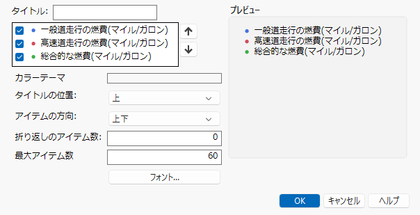

「凡例の設定」ウィンドウ
凡例の表示は、「凡例の設定」ウィンドウで変更できます。
図3.45 「凡例の設定」ウィンドウの例
Example of the Legend Settings Window
タイトル
凡例のタイトルを指定します。
チェックボックス
凡例の各アイテムの表示/非表示を切り替えます。重複していると判断されたアイテムは自動的に非表示になります。表示したい場合は、該当するアイテムを選択します。凡例に多くの項目がある場合は、グラフに十分なスペースが確保できるよう、グラフビルダーウィンドウで非表示になることがあります。ただし、設定のウィンドウにはすべての項目が表示されるので、表示したいものを選択できます。すべての項目を選択または解除するには、右クリックして[チェックを反転する]を選択してください。
上向き矢印と下向き矢印
凡例に表示されるアイテムの順序を変更します。
カラーテーマ
カラーテーマを変更することができます。カラーテーマの詳細については、『JMPの使用法』の「グラフのカラーテーマの作成」を参照してください。
タイトルの位置
凡例のタイトルをアイテムの上に表示するか、左に表示するかを指定します。
アイテムの方向
凡例を上下方向と左右方向のどちらに並べるかを指定します。
折り返しのアイテム数
凡例のアイテムの数を(上下方向の場合は)縦に何個、(左右方向の場合は)横に何個で折り返すかを指定します。
最大アイテム数
凡例に表示するアイテムの最大数を設定できます。
フォント
フォントの種類・スタイル・サイズを変更できます。
プレビュー
変更後の凡例を確認することができます。
OK
変更が凡例に反映されます。
キャンセル
凡例への変更をキャンセルします。
ヘルプ
オンラインヘルプが開きます。

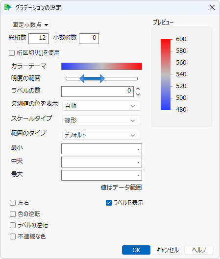

グラデーションの設定
「グラデーションの設定」ウィンドウでは、グラデーションの凡例に関するさまざまな設定を行うことができます。
図3.46 「グラデーションの設定」ウィンドウ
Gradient Settings Window
凡例のラベルの表示形式を設定するには、ウィンドウの左上にあるメニュー、「総桁数」ボックスと「小数桁数」ボックス、および[桁区切り(,)を使用]チェックボックスを使用します。
カラーテーマ
カラーテーマの変更や、独自のカラーテーマの定義ができます。色のオプションの詳細については、『JMPの使用法』の「グラフのカラーテーマの作成」を参照してください。
明度の範囲
グラデーションの色の明度の範囲を設定します。
ラベルの数
凡例のラベル数を指定します。値としてゼロを指定すると、デフォルトのラベル数になります。
欠測値の色を表示
凡例に欠測値の色を表示するかどうかを指定します。[自動]は欠測値がある場合にのみ、欠測値に対する色の凡例を表示します。[オフ]は欠測値の凡例を表示しません。[オン]は常に欠測値の凡例を表示します。
スケールタイプ
グラデーションの色の明度のスケールを設定します。「最大」オプションの下にスケールタイプの説明が表示されます。
線形
スケールは、最小値と中央値の間、および中央値と最大値の間で区分的に線形となります。これがデフォルトのスケールタイプです。
分位点
スケールは、凡例で示されている分位点と分位点の間で区分的に線形となります。
標準偏差
凡例の範囲が、平均から標準偏差の指定倍だけ離れた間隔で分割されます。スケールは、この間隔で区分的に線形となります。オフセットの数は「ラベルの数」によって決まります。
対数
スケールは、凡例で表される値の対数に対して線形となります。
対数オフセット
スケールは、凡例で表される値にオフセットを足したものの常用対数に対して線形となります。
カスタム
重ね合わせの変数として連続変数を使用する場合は、グラデーションのビンの値をカスタマイズできます。
範囲のタイプ
凡例の値の範囲を設定します。
デフォルト
「最小」と「最大」の値を指定しない限り、丸められた値として切りがよく、データの範囲より少し広い範囲となります。
正確なデータ範囲
最小値と最大値は、データの正確な最小値と最大値になるか、「最小」と「最大」で指定した値になります。
中央部 90%
最小値と最大値は、5%と95%の分位点になるか、「最小」と「最大」で指定した値になります。このオプションにより外れ値にあまり影響を受けなくなります。
最小、中央、最大
凡例のスケールに使用する最小値、中央値、最大値を指定します。
メモ: これらの値は「範囲のタイプ」より優先されます。
左右
凡例の表示方向を左右に変更します。
色の逆転
カラーテーマの色を反転します。
ラベルの逆転
カラーテーマのスケールを逆転します。
不連続な色
カラーテーマの色を、連続的なグラデーションから不連続な色の配列に変更します。
ラベルを表示
凡例のラベルの表示/非表示を切り替えます。

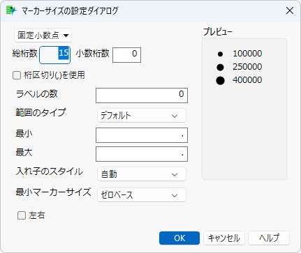

マーカーサイズの設定
「マーカーサイズの設定」ウィンドウでは、マーカーサイズに関するさまざまな設定を行うことができます。
図3.47 「マーカーサイズの設定」ウィンドウ
Marker Size Settings Window
ラベルの数
範囲のタイプ
凡例の値の範囲を設定します。
デフォルト
正確なデータ範囲
最小値
凡例のスケールに使用する最小値を指定します。
最大値
凡例のスケールに使用する最大値を指定します。
入れ子のスタイル
凡例に表示するマーカーをどのような方法で入れ子にするかを指定します。
自動
基本のマーカーサイズが12未満の場合は個別のマーカーとして表示し、12以上の場合は[入れ子 フル]として表示します。
しない
ラベルのついたマーカーを個別の凡例アイテムとして表示します。
入れ子 半分
ラベルのついたマーカーを、1つのマーカーを別のマーカーの入れ子にした形で半分だけ表示します。
入れ子 フル
ラベルのついたマーカーを、1つのマーカーを別のマーカーの入れ子にした形で表示します。
最小マーカーサイズ
最小のマーカーサイズをどのように決めるかを指定します。
ゼロベース
データ値に直接比例した、0から始まるマーカーサイズを使用します。
ドット
マーカーのサイズを、ドットとして表示される最小値との相対で決めます。
相対
マーカーのサイズを、入力した値との相対で決めます。
左右
凡例の表示方向を左右に変更します。
