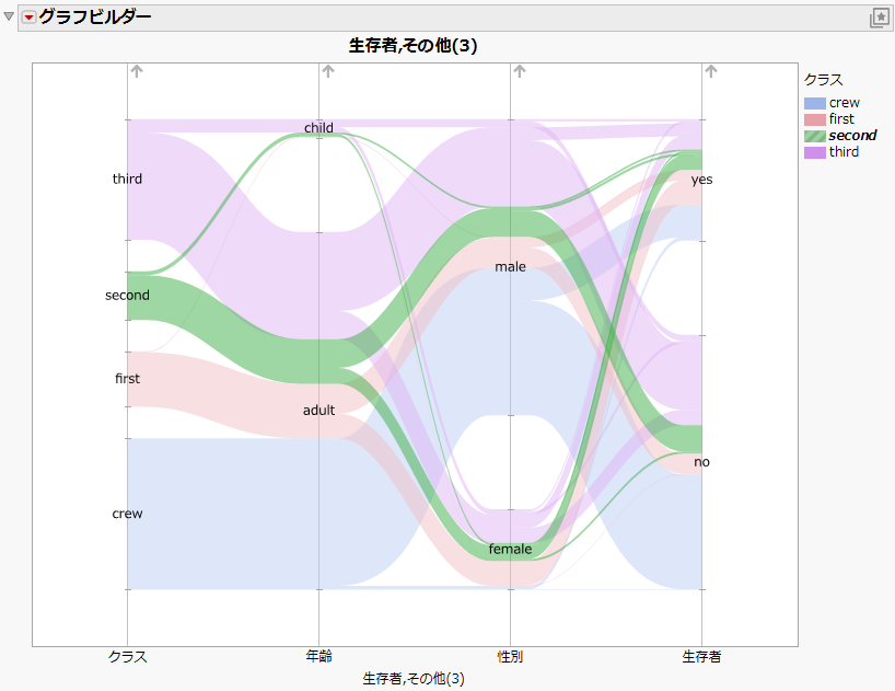

すべての変数がカテゴリカルの場合は、カテゴリカル変数の水準の組み合わせごとに、1つの帯が描かれます。帯は、左から右へ向かうにつれ分岐します。最初のカテゴリカル変数では、その変数の水準ごとに1つの帯になっています。そして、最後のカテゴリカル変数へと繋がる帯では、そこまでの変数の水準のすべての組み合わせごとに1つの帯があります。
図3.42 「Titanic.jmp」のカテゴリカル変数における帯の例
Example of Categorical Bands by Using Titanic.jmp
Figure 3.42では、クラス2(二等船室)のすべての乗客を含む帯が選択されています。このパラレルプロットから、二等船室の乗客は、ほとんどが成人であったこと、女性より男性の方が多かったこと、および生存者の方が死亡者よりわずかに少ないことがわかります。

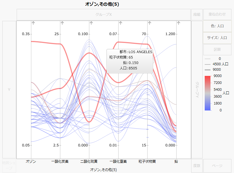

Figure 3.43は、「Cities.jmp」データテーブルにある6つの変数のパラレルプロットを示しています。「人口」変数は、「色」と「サイズ」の変数として使用されています。「Los Angeles」の曲線のラベルが表示されています。
