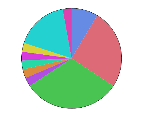

円
通常の円グラフ。扇側の面積が、要約統計量の大きさによって決められます。

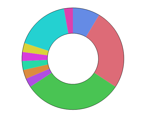

ドーナツ
ドーナッツグラフ。層別変数の水準ごとに、同心のドーナツが描かれます。各区画の大きさは、要約統計量によって決まります。ドーナツグラフは、同心のドーナツ形状を使用するため、階層的なデータを視覚化するのに便利です。

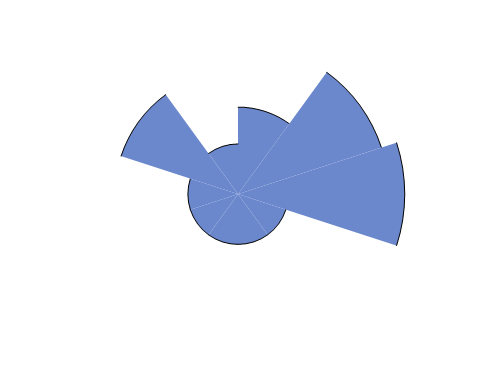

鶏頭図
鶏頭図(Coxcomb chart)。各扇形の角度はすべての扇形で同じです。扇形の大きさは要約統計量によって決まります。鶏頭図は、度数や要約統計量が小さくなっているグループが、通常の円グラフよりも見やすくなっています。鶏頭図は、分割円グラフ(exploded pie chart)の一種とも言えます。
