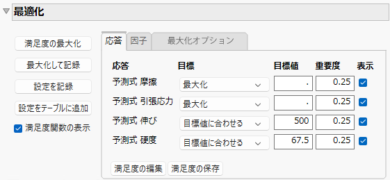

最適化設定パネル
レポートの最適化設定パネルの表示/非表示を切り替えます。最適化設定パネルによって、最適化の設定を一カ所で簡単に確認および指定できます。応答・因子・最大化についての設定を指定できます。最適化設定パネルのオプションは、次で述べるメニュー(「最適化と満足度」の赤い三角ボタンのメニュー)に対応しています。
図3.5 最適化設定パネル
Optimization Control Panel
