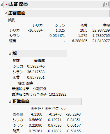

「応答曲面(&RS)」または「配合応答曲面(&RS&Mixture)」の属性をもつ効果がモデルにある場合、「応答曲面」レポートが表示されます。Figure 3.8は、「Tiretread.jmp」サンプルデータに対する「応答曲面」レポートです。

「係数」表
「応答曲面」レポートの冒頭にある「係数」表は、モデルパラメータの推定値を簡潔に表したものです。最初のほうの列は、2次項に対する係数です。最後の列は、線形項(1次項)に対する係数です。これらの係数から構成される予測式を見るには、レポートの赤い三角ボタンのメニューから[推定値]>[予測式の表示]を選択してください。
「解」レポート
臨界点(最大、最小、または鞍点)がある場合、「解」レポートに臨界点の座標とその予測値が表示されます。また、臨界点がデータの範囲外にある場合は、その旨を伝える警告が表示されます。
「正準曲率」レポート
2次項に対するパラメータ推定値の行列から、固有値と固有ベクトルを計算すると、曲面の形状が分かります。固有値からは、曲面が最大値をもつか、それとも最小値をもつかが分かります。また、固有ベクトルからは、曲面(楕円)の主軸が分かります。
固有値は「正準曲率」表の1行目に表示されます。
• 固有値がすべて負の場合、応答曲面は最大値をもちます。そして、曲面の形状は、最大値から下へカーブする形になります。
• 固有値がすべて正の場合、応答曲面は最小値をもちます。そして、曲面の形状は、最小値から上へカーブする形になります。

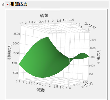

• 固有値に正と負が両方存在している場合は、一方で上へ、もう一方で下へとカーブする、馬の鞍(くら)のような形になります。Figure 3.9は、「Tiretread.jmp」サンプルデータの例です。
図3.9 鞍状の曲面プロット
Surface Profiler Plot with Saddle-Shaped Surface
固有値の下には、固有ベクトルが表示されています。固有ベクトルは、主軸の方向を示します。固有値の絶対値が大きいほど、その方向での応答曲面の曲がり具合が大きくなります。固有値がゼロになることもあります。固有値がゼロの場合、それに対応する固有ベクトルの方向では、曲面は変化せず、平らになっていることを意味します。
