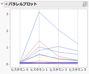

パラレルプロットは、任意の数の変数を1つにまとめて表示できる数少ないグラフの1つです。ただし、変数間の関係は次のような条件下でしか確認できません。
• 変数同士が隣接している
• グループを識別するために変数の水準に色を割り当ててある
• グループを識別するために線を選択してある
メモ: Figure 7.5は、パラレルプロットの例の手順に従って作成したものです。
図7.5 「パラレルプロット」レポート
The Parallel Plot Report
