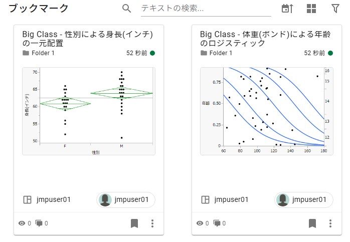

ホーム。アクセス権のあるスペースとフォルダに格納されているすべての投稿が表示されます。焦点を絞って次のような項目のみを表示することができます。
最近表示またはブックマークした投稿
自分に割り当てられた管理図の警告がある投稿
最近更新された投稿
スペース。自身がメンバーとなっているスペースがすべて表示されます。
図1.1 スペースやフォルダの投稿の要約(グリッド形式)
Post Summary in a Space and Folder (Grid Format)
メモ: 投稿の要約をグリッドまたはリスト形式で表示できます。要約形式を変更するを参照してください。
投稿の要約には、タイトル、投稿が最後に更新された日時、投稿が格納されているスペース、投稿を発行したユーザの名前、投稿の閲覧回数とコメント数などが表示されます。
投稿の要約をクリックすると、その投稿が開きます。

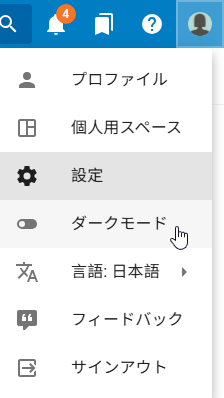

ヒント: 個人用スペースにすばやくアクセスするには、自分のユーザアイコンをクリックし、[個人用スペース]を選択します。個人用スペースがない場合は、(JMP Live管理者によって有効化されていれば)アカウントの設定のところから作成することができます。

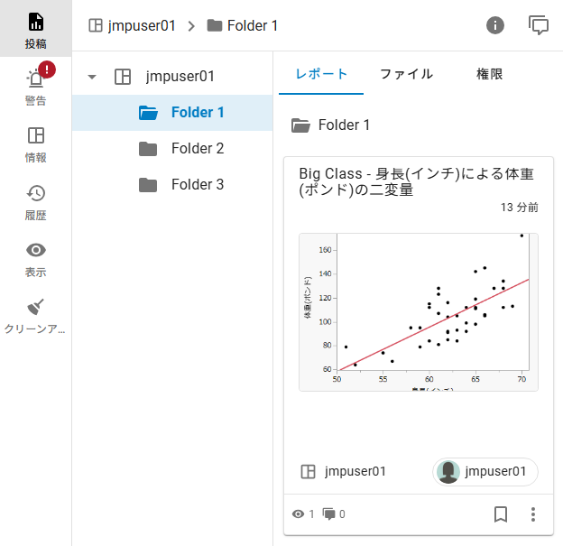

スペース内のコンテンツを開く
自分が表示権限を持っているスペースにあるフォルダや投稿は開くことができます。
スペースで、[投稿]Image shown hereをクリックした後、以下の操作を行います。
フォルダをクリックすると、そのフォルダが開きます。
[レポート]タブをクリックすると、そのフォルダまたはスペースにあるすべてのレポートが表示されます。投稿をクリックすると、その投稿が開きます。
[ファイル]タブをクリックすると、そのフォルダまたはスペースにあるすべての投稿およびサブフォルダが表示されます。投稿またはフォルダをクリックすると、それが開きます。
詳細については、投稿を開くを参照してください。

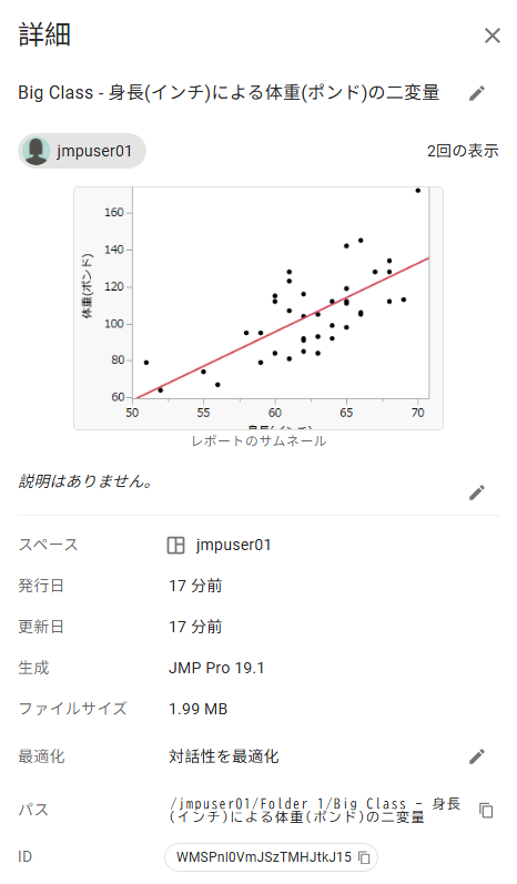

フォルダの詳細を更新する
自分が投稿権限を持っているフォルダでは、タイトル、説明、またはサムネール画像を更新できます。

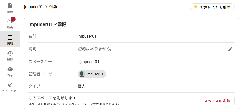

スペースの詳細の表示
自分がアクセス権を持っているスペースについては、スペースの説明、スペースキー(スクリプト用)、管理者名、属性などの詳細が表示されます。
スペースで、[情報]Image shown hereをクリックします。

メモ: 詳細の編集やスペースの削除は、スペースの管理者だけが行えます。

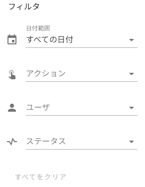

スペースの履歴の表示
自分が管理権限を持っているスペースについては、スペースやそこに含まれるフォルダの履歴を表示することができます。履歴には、アクセスや投稿に加えた変更が記録されています。
スペースまたは投稿内で、[履歴]Image shown hereをクリックします。
履歴全体を見ることも、フィルタを使って検索範囲を絞り込むこともできます。
図1.3 履歴のフィルタリングオプション
Filter Options in History
フィルタには、日付、アクション、ユーザ、アクションの成否を入力して組み合わせることができます。

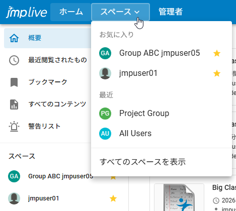

スペースをお気に入りに追加する
アクセス権のあるスペースをお気に入りに設定すれば、すばやく見つけることができます。
ホームページまたはスペースディレクトリでスペース上にカーソルを置き、Image shown hereをクリックします。
スペースで、[情報]、次に[お気に入り]をクリックします。
ヒント: 同様の手順で、お気に入りの設定を解除することもできます。
お気に入りに追加したスペースは、以下の領域でリストの冒頭に表示されます。
ホームページの左側にある[スペース]
タイトルバーの[スペース]メニュー
図1.4 ホームページと[スペース]メニューの[お気に入り]
Favorites in the Home Page and Spaces menu

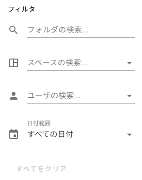

空のフォルダのクリーンアップ
必要に応じて、フィルタを使用し検索を絞り込みます。
図1.6 空のフォルダを検索するためのフィルタ
Filters to Find Empty Folders
フォルダのタイトルに含まれるキーワード、スペース、ユーザ、およびフォルダが空になった日付の範囲を組み合わせて、結果を絞り込みます。

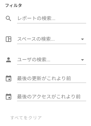

古くなったレポート投稿のクリーンアップ
図1.7 古くなったレポート投稿を検索するためのフィルタ
Filters to Find Outdated Report Posts
レポートのタイトルに含まれるキーワード、スペース、ユーザ、およびレポートの最終更新日または最終アクセス日を組み合わせて、結果を絞り込みます。
ヒント: デフォルトでは、最終アクセスから30日を超える日数が経過したレポート投稿が含まれます。
(オプション)レポート投稿の詳細を確認したり、その他のオプションにアクセスするには、レポート投稿の横にあるImage shown hereをクリックして、オプションを選択します。

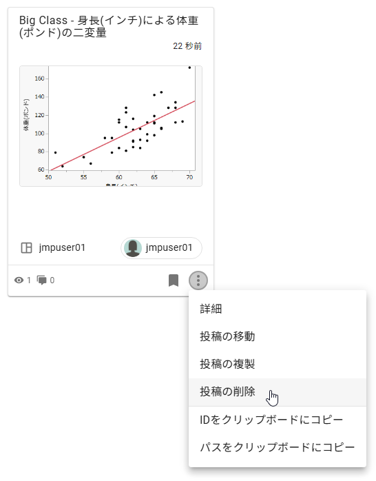

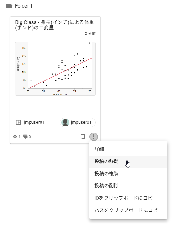

JMP Liveの投稿
JMP Liveの投稿では、以下の操作を行うことができます。
ヒント: JMP Liveのデータも参照してください。
投稿を開く
表示権限を持っている場所であれば投稿を開くことができます。
「ホーム」ページから投稿を開くには、投稿をクリックします。
スペースからレポート投稿またはデータ投稿を開くには:
左側のパネルにある[投稿]Image shown hereをクリックします。
フォルダをクリックします。

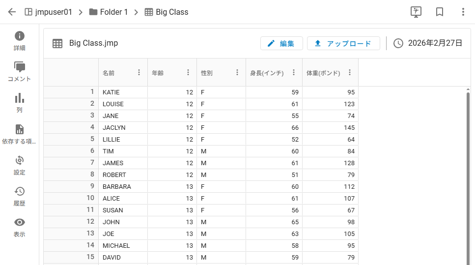

[レポート]タブで投稿をクリックします。データ投稿を開くには、[ファイル]タブをクリックし、データ投稿をクリックします。
図1.9 スペース・フォルダ内の投稿

投稿の詳細を更新する
JMP Live投稿のタイトル、サムネール画像、説明、設定は更新することができます。投稿の詳細を更新するには、投稿権限が必要です。
投稿から、Image shown hereをクリックします。投稿要約から、Image shown here > [詳細]をクリックします。
更新したいセクションでImage shown hereをクリックします。
ヒント: 投稿の説明では、HTMLタグの<a href= "target">、<b>、<em>、<i>、<strong>、<u>が使用できます。
サムネール画像を変更する場合は、サムネール上にポインタを置き、[サムネールの変更]をクリックします。
図1.10 投稿の詳細を更新
Update a Post’s Details

投稿を移動する
投稿を、同じスペースにある別のフォルダや、別のスペースにあるフォルダに移動することができます。投稿を移動するには、元の場所と移動先の場所の両方で投稿権限を持っている必要があります。
ヒント: 権限については、スペース管理者に問い合わせてください。スペースの管理者が誰かを調べるには、スペース内で[情報]Image shown hereをクリックします。
スペース内にある1つの投稿を移動するには、Image shown here >[投稿の移動]をクリックします。ただし、投稿のデータも一緒に移動したい場合は、複数の投稿を一度に移動を参照してください。
図1.11 投稿の移動
Move a Post

投稿またはフォルダにブックマークを付ける
投稿またはフォルダにブックマークを付けるには、該当する投稿またはフォルダでImage shown hereをクリックします。
ブックマークを付けた投稿やフォルダをすべて表示するには、右上にある[ブックマーク]Image shown hereアイコンをクリックします。
投稿またはフォルダのブックマークを削除するには、Image shown hereをクリックします。
図1.12 ブックマークのページの例
Example of the Bookmarks Page

投稿、スペース、または投稿要約から1つのJMP Live投稿またはフォルダを削除するには、Image shown here >[投稿の削除]をクリックします。
レポート投稿に関連付けられたデータが、どのレポートでも使用されなくなった場合、そのデータを削除するかどうかを確認するメッセージが表示されます。
図1.13 投稿を削除する
Delete a Post

投稿または投稿のサムネールから、Image shown hereをクリックし、[投稿の複製]を選択します。
移動先のスペースおよびフォルダを選択します。
(オプション)レポート投稿に管理図の警告が含まれている場合、それらを複製した投稿にコピーすることができます。
[複製]をクリックします。

投稿の履歴の表示
アクセス権を持っている投稿の履歴を表示し、データソースの変更や投稿の更新などを確認することができます。
図1.15 履歴のフィルタリングオプション

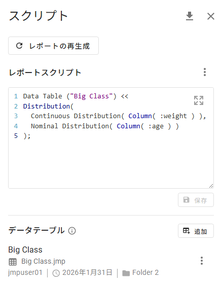

JMP Live投稿では、そのレポートを作成するJSLスクリプトを編集することができます。
投稿内で、[スクリプト]をクリックします。
[レポートスクリプト]の下のJSLスクリプトを編集します。
ヒント: ウィンドウのサイズを大きくするには、Image shown hereをクリックします。
[保存]をクリックします。
[レポートの再生成]をクリックします。
元のスクリプトに戻す
[レポートスクリプト]の横でImage shown here >[元のスクリプトを表示]をクリックします。
Image shown hereをクリックしてスクリプトをコピーします。
[閉じる]をクリックします。
JSLスクリプト全体を選択し、元のスクリプトを貼り付けます。
[保存]をクリックします。
[レポートの再生成]をクリックします。

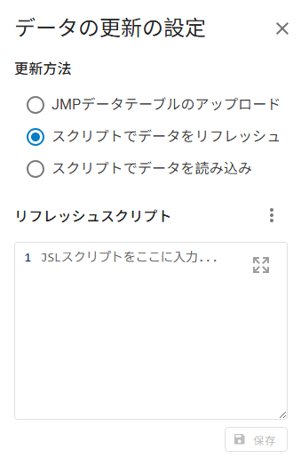

JMP Liveのデータ投稿内で、[設定]をクリックします。
[アドイン]の横で[割り当て]をクリックします。
メモ: JMP Liveのデータ投稿では、このオプションは、[リフレッシュ]または[インポート]の更新方法を選択した場合のみ表示されます。

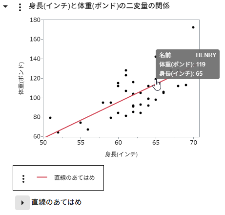

JMP Liveのレポート投稿では、グラフのデータ点や、レポートの計算に関する情報を見ることができます。
[オブジェクトの識別]Image shown hereをクリックまたはタップします。
データ点または統計量の上に、ポインタを置くか、タップします。
図1.16 データ点の値を見る
See a Data Point’s Values

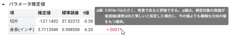

図1.17 P値の説明を見る
See an Explanation of a P-Value Calculation

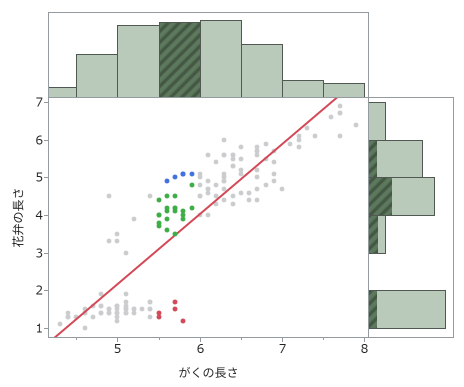

グラフ間のデータのリンク
JMP Liveの投稿に複数のJMPグラフが含まれている場合、1つのグラフでデータを選択すると、そのデータがすべてのグラフで強調表示されます。
図1.18 リンクされたグラフでデータを選択
Select Data in Linked Graphs

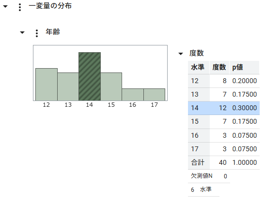

一番上のヒストグラムで棒が選択されています。対応する行が散布図ともう一つのヒストグラムでも強調表示されています。
グラフや凡例、レポートの中でデータを選択すると、対応するデータが強調表示されます。
図1.19 グラフでデータを選択してレポート内の対応するデータを強調表示する
Select Data in a Graph to Highlight it in a Report
ヒストグラムで棒が選択され、その棒に対応するデータが、「度数」レポート内で強調表示されています。レポート内で行を選択し、ヒストグラム内の対応するデータを強調表示することもできます。

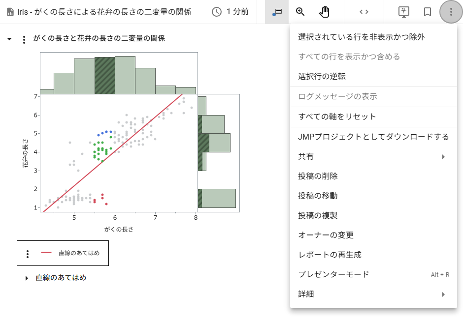

グラフ内のデータを除外および非表示にする
グラフで選択したデータを、レポートの計算から除外し、グラフに表示されないようにすることができます。レポートやグラフは自動的に更新されます。
図1.20 レポートのメニューオプション
Report Menu Options
データを非表示かつ除外にするには、グラフ内を右クリックするか、右上にある[より詳細]Image shown hereメニューのオプションを使用します。
メモ: 投稿にローカルデータフィルタが含まれる場合、データのフィルタリングはローカルデータフィルタで行えるため、これらのオプションのほとんどは表示されません。
選択されている行を非表示かつ除外
選択されているデータを除外し、非表示にします。
すべての行を表示かつ含める
データの除外および非表示を解除します。

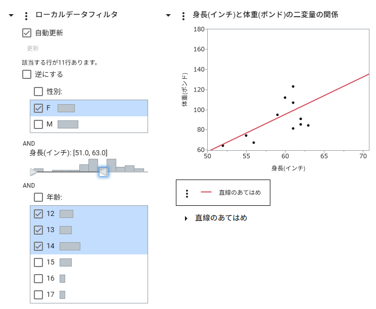

データのフィルタリング
元のJMPレポートにローカルデータフィルタが含まれていた場合は、JMP Liveでそのフィルタを使って特定の条件に合うデータのみを表示し、グラフへの影響を確認できます。
図1.21 データのフィルタリング
Filter Data in Graphs
ヒント: ローカルデータフィルタで行った選択の情報はURLに記録されます。そのURLをコピーして貼り付けることで、選択状態を他のユーザとも共有できます。
「データのフィルタリング」の例では、フィルタによって年齢が12~14歳で身長が51~63インチの女性だけが表示されています。
ヒント: 複数のカテゴリが選択されている状態から、1つのカテゴリのみを選択したい場合は、(チェックボックスではなく)その1つのカテゴリをクリックします。

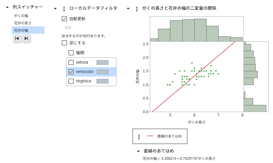

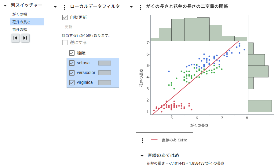

グラフでのデータ列の切り替え
元のJMPレポートに列スイッチャーが含まれている場合、分析をやり直さなくても簡単に分析対象の変数を切り替えることができます。JMP Liveで別の変数を選択するだけで、自動的に分析が再計算されます。
以下の例はFisherのあやめのデータを使用しており、JMP投稿には列スイッチャーとローカルデータフィルタが含まれています。
図1.22 最初の選択
Initial Selections
列スイッチャーでは、最初は「花弁の長さ」が選択されています。ローカルデータフィルタにはすべての種類が表示されています。これらの選択内容がグラフと計算に反映されています。
図1.23 更新した選択内容
Updated Selections
この例では、列スイッチャーで「花弁の幅」が選択され、ローカルデータフィルタでは「versicolor」の種類だけが選択されています。グラフと計算が、この変更を反映した形で更新されます。
ヒント: ローカルデータフィルタと列スイッチャーで行った選択の情報はURLに記録されます。そのURLをコピーして貼り付けることで、選択状態を他のユーザとも共有できます。

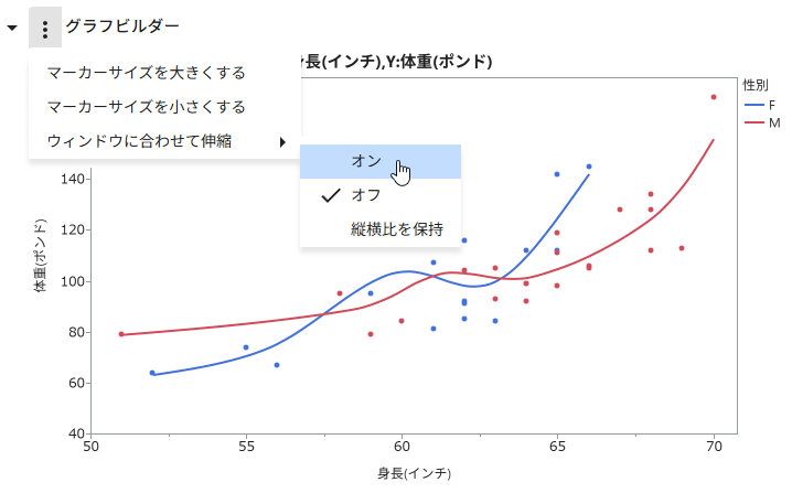

JMP Liveでグラフのサイズを変更するには、グラフの枠をクリックしてドラッグします。JMP Liveのダッシュボードでは、スクロール可能な投稿のサイズも変更できます。
[より詳細]Image shown hereメニューのオプションを使うと、グラフ要素をカスタマイズできます。
図1.24 グラフのサイズをウィンドウに合わせる
Fit a Graph to the Window
マーカーが含まれているすべてのグラフに対し、マーカーサイズを変更できます。グラフビルダーと管理図のグラフでは、[ウィンドウに合わせて伸縮]をオンにすることで、グラフのサイズを自動的にブラウザのウィンドウに合わせることができます。
メモ: このメニューのオプションは、グラフの種類やJMPプラットフォームによって異なります。

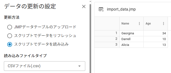

JMP Liveのデータ
JMP Liveでは、以下のデータ操作が可能です。
データテーブルを開く
スペースまたはフォルダで、[ファイル]タブをクリックします。
データ投稿Image shown hereをクリックします。
図1.25 データテーブルの例
Example Data Table

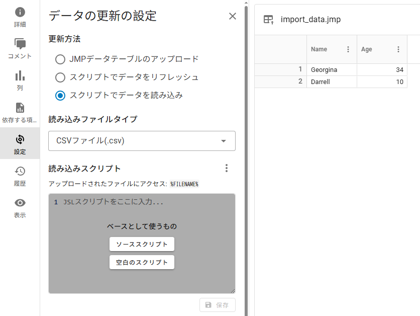

持っている権限の種類によって、詳細の表示、コメントの追加、履歴の表示、データを見た人の確認に加えて、次のことも行えます。
列の表示/非表示を切り替えたり、列の情報を確認したりする。
データ投稿に依存しているレポートにアクセスする。
データテーブルを編集する。データテーブルを編集するを参照してください。
データ投稿の更新に関する設定を変更する。JMPデータテーブルをアップロードする、データをリフレッシュする、およびデータの読み込みを参照してください。

データテーブルを編集する
データテーブルの投稿を編集するには、投稿、データ管理、データ入力のいずれかの権限が必要です。
レポート投稿内で、[データ]Image shown hereをクリックします。
[データ]のパネルで、データテーブルをクリックします。
ウィンドウ上部の[編集]をクリックします。

スクリプトをダウンロードする
レポート投稿内で、[スクリプト]Image shown hereをクリックします。
Image shown hereをクリックしてJSLスクリプトをダウンロードします。
(オプション)スクリプトをコピーするには、Image shown hereをクリックします。

リフレッシュスクリプトを作成する
[設定]Image shown hereをクリックします。
更新方法として、[スクリプトでデータをリフレッシュ]を選択します。
図1.26 スクリプトでデータをリフレッシュする
リフレッシュスクリプトを作成します。リフレッシュスクリプトの例を参照してください。
作成したリフレッシュスクリプトを[リフレッシュスクリプト]に貼り付けます。
[保存]をクリックします。

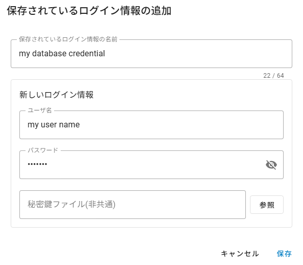

ログイン情報の追加または更新
右上にある自分のユーザアイコンをクリックし、[設定]を選択します。
左側のパネルで[ログイン情報]Image shown hereをクリックします。
ログイン情報を更新するには:
Image shown hereをクリックしてログイン情報を編集します。ログイン情報名を更新します。[ログイン情報の更新]をクリックして、ユーザ名やパスワードを変更します。
ログイン情報を削除するには、[削除]Image shown hereをクリックします。
新しいログイン情報を追加するには、Image shown hereをクリックします。
図1.27 保存されているログイン情報の追加
ログイン情報に名前を付けます。
ヒント: データベースの名前など、ログイン情報が見分けやすくなるような名前を使用してください。
ログイン情報のユーザ名とパスワードを入力します。
(オプション)プライベートキーファイルをアップロードします。
データソースプロバイダーによっては、一部の認証プロセスでプライベートキーファイルの使用が求められる場合があります。
[保存]をクリックします。

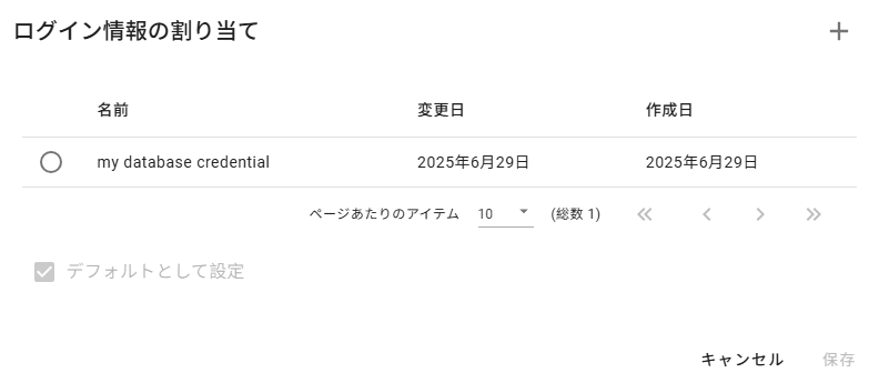

ログイン情報の割り当て
リフレッシュスクリプト内のJSLコマンドに、外部のサーバーやデータベースにアクセスするためのログイン情報が必要な場合には、それらのログイン情報を安全な方法で追加して割り当てることができます。リフレッシュスクリプト内では、ログイン情報が一般的なプレースホルダ(%_PWD_%および%_UID_%)で表されるため、実際に表示されることはありません。プレースホルダは、リフレッシュスクリプトの実行時に実際のログイン情報で置換されます。
リフレッシュスクリプトが作成されていることを確認します。リフレッシュスクリプトの作成を参照してください。
[ログイン情報]で[割り当て]をクリックします。
図1.28 既存のログイン情報の割り当て
Image shown hereをクリックして新しいログイン情報を作成します。ログイン情報の追加または更新を参照してください。または、使用するログイン情報を選択します。
(オプション)[デフォルトとして設定]をクリックして、このログイン情報をリフレッシュスクリプトで使用できるようにします。
[保存]をクリックします。

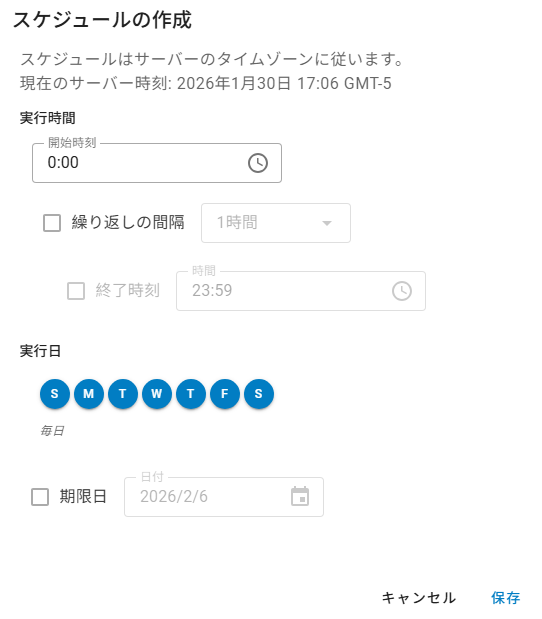

リフレッシュのスケジュール
リフレッシュをスケジュールするには、データ管理権限が必要です。データのリフレッシュは、10秒ごとや週1回など、さまざまな頻度でスケジュールできます。1つのデータ投稿に対して複数のスケジュールを設定することも可能です。たとえば、あるスケジュールでは、毎週火曜日の午後9時にデータがリフレッシュされるようにし、別のスケジュールでは、毎週金曜日の午前8時から午後5時まで1時間おきにデータがリフレッシュされるようにできます。
メモ: スケジュールは、ご利用のJMP Liveサーバーがある場所のタイムゾーンに基づいて指定する必要があります。
[設定]をクリックします。
サードパーティからデータを取り込むためにログイン情報を使用する場合は、必ずログイン情報を作成してJMP Live内に保存してください。ログイン情報の割り当てを参照してください。
「リフレッシュのスケジュール」の横にある[作成]をクリックします。
図1.29 リフレッシュスケジュールの作成
以下の詳細を選択します。
リフレッシュの開始時刻。
リフレッシュを実行する曜日。
(オプション)指定した時間内にリフレッシュを繰り返すには、繰り返しの間隔と、データのリフレッシュを終了する時刻を指定します。
(オプション)このリフレッシュスケジュールの期限日を設定します。この期限日は包括的なもので、リフレッシュはその日の午後11時59分に期限が切れます。
[保存]をクリックします。
「スケジュールのリフレッシュ」で、スケジュールを有効にしたり、編集または削除することができます。

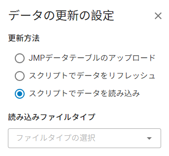

読み込みスクリプトを作成する
データ投稿から、[設定]Image shown hereをクリックします。
更新方法として、[スクリプトでデータを読み込み]を選択します。
図1.30 スクリプトでデータを読み込む
読み込みたいファイルの種類を選択します。
JSLを使って読み込みスクリプトを作成します。
作成した読み込みスクリプトを[読み込みスクリプト]に貼り付けます。
[保存]をクリックします。
データの読み込み例
この例では、名前と年齢のデータを持つCSVファイルを使用します。JMPで該当するファイルを開きます。ファイルがJMPデータテーブルに変換されます。このJMPデータテーブルをJMP Liveに発行します。
CSVファイルのデータは変更される場合があるため、JMP Liveにあるデータを最新の状態に保つには、CSVファイルの最新データを読み込む必要があります。
データ投稿から、[設定]をクリックしますImage shown here。
[CSVファイル]を選択します。
図1.31 CSVファイルからのデータの読み込み
(データテーブルにソーススクリプトが含まれている場合のみ)[空のスクリプト]をクリックします。
次のようなスクリプトを貼り付けます。
Open(
	"%FILENAME%",
	columns(
		New Column( "Name", Character, "Nominal" ),
		New Column( "Age", Numeric, "Continuous", Format( "Best", 12 ) )
	Import Settings(
		End Of Line( CRLF, CR, LF ),
		End Of Field( Comma, CSV( 1 ) ),
		Treat Leading Zeros as Character( 1 ),
		Strip Quotes( 0 ),
		Use Apostrophe as Quotation Mark( 0 ),
		Use Regional Settings( 0 ),
		Scan Whole File( 1 ),
		Treat empty columns as numeric( 0 ),
		CompressNumericColumns( 0 ),
		CompressCharacterColumns( 0 ),
		CompressAllowListCheck( 0 ),
		Labels( 1 ),
		Column Names Start( 1 ),
		First Named Column( 1 ),
		Data Starts( 2 ),
		Lines To Read( "All" ),
		Year Rule( "20xx" )
[保存]をクリックします。
[読み込み]をクリックします。
更新されたCSVファイルをコンピュータ上で開きます。
[読み込み]をクリックします。
図1.32 更新されたCSVファイルのデータ
データが更新され、名前が追加されていることがわかります。

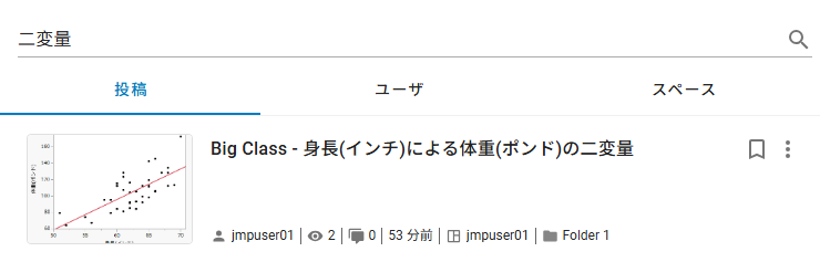

JMP Liveの検索
JMP Live全体で投稿、ユーザ、またはスペースを検索するには、検索ボックスにキーワードを入力します。特定のタイプの結果を見るには、[投稿]、[ユーザ]、[スペース]のいずれかをクリックします。
図1.33 キーワード検索の例
Example of Searching by Keyword
検索結果では、以下のような操作ができます。
投稿
投稿を開くには、タイトルまたはイメージをクリックします。
投稿の作成者のプロファイルを開くには、作成者のユーザ名をクリックします。
スペースまたはフォルダを開くには、スペースまたはフォルダのタイトルをクリックします。
投稿をブックマークするには、Image shown hereをクリックします。
スクリプト用に投稿IDをコピーするには、Image shown here>[IDをクリップボードにコピー]をクリックします。
自分が所有する投稿を移動または削除するには、Image shown here>[投稿の移動]または[投稿の削除]をクリックします。

JMP Liveの検索でフィルタを使用
フィルタを使用してJMP Liveでの検索を絞り込むことができます。
右上にあるImage shown hereをクリックします。
キーワード、ユーザ名、またはスペース名を任意に組み合わせて入力します。管理図の警告や、場合によっては投稿のタイプでフィルタリングすることもできます。
「フィルタ」パネルの外側をクリックして結果を確認します。
フィルタリングをやめるには、[すべてをクリア]をクリックします。

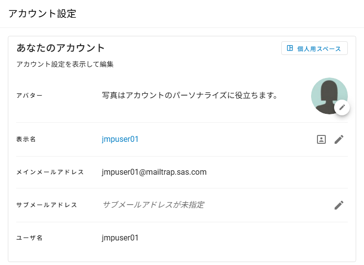

自分のJMP Liveの設定を更新する
自分の プロファイルまたはJMP Liveの設定では、以下の項目を更新できます。
自分の設定を更新する
プロファイルの写真を変更する: 「アバター」の横にあるImage shown here>[新しいアバターのアップロード]または[デフォルトにリセット]をクリックします。
表示名を変更する: 「表示名」の横にあるImage shown hereをクリックし、新しい名前を保存します。
メモ: JMP Liveサーバーの認証設定により、表示名が編集できないことがあります。
サブメールアドレスを追加する: 「サブメールアドレス」の横にあるImage shown hereをクリックし、メールアドレスを入力して保存します。メインメールアドレスとサブメールアドレスのいずれか、または両方に通知を送信できます。
図1.34 自分の設定を更新する
Update Your Settings
アカウントの詳細を検証する
アカウントに登録されているユーザ名やメールアドレスを確認します。
(ローカル認証のみ)パスワードを確認または変更します。
ヒント: Image shown hereをクリックして、プロファイルが他のユーザにどのように表示されるかを確認します。

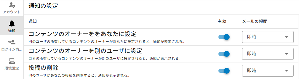

通知の設定を変更する
通知の設定には、以下のいずれかの方法でアクセスできます。
右上にある自分のユーザアイコンをクリックし、[設定]を選択します。左側で、[通知]Image shown hereをクリックします。
[通知]Image shown here > Image shown hereをクリックします。
「通知の設定」ページでは、通知を有効または無効にすることができます。通知を有効にした場合は、通知メールを受け取る頻度を指定してください。

テーマをダークモードまたはライトモードに変更
テーマをライトモードからダークモードに変更するには、右上にある自分のプロファイル画像>[ダークモード]をクリックします。
図1.36 テーマの変更
