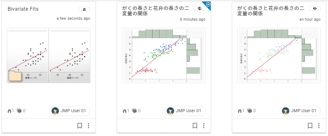

그림 1.1 JMP Live 썸네일(격자 보기)
Thumbnails (Grid View)
썸네일에서 게시물 제목, 게시물을 마지막으로 업데이트한 시간, 썸네일 이미지, 설명(있는 경우) 및 게시물 작성자를 확인할 수 있습니다. 썸네일의 아이콘에는 다음 정보가 표시됩니다.

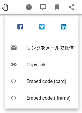

소셜 미디어 또는 링크로 게시물 공유
게시물에서 공유 Image shown here를 클릭하거나, 공유 아이콘이 보이지 않으면 자세히 Image shown here > 공유 > 링크 복사를 클릭합니다.
다음과 같은 방법으로 게시물을 공유할 수 있습니다.
소셜 미디어: Facebook, Twitter, LinkedIn
참고: 다음 옵션은 JMP Live 관리자가 비활성화하면 나타나지 않습니다.
이메일로 링크 보내기 또는 링크 복사
HTML 임베드 태그 복사(웹 페이지의 경우)
그림 1.6 공유 옵션
Sharing Options
팁: 비공개 게시물, 즉 자신만 볼 수 있는 게시물을 공유하는 경우 이러한 옵션이 모두 표시되지 않습니다. 옵션을 보려면 먼저 게시물을 모든 사람과 공유해야 합니다.

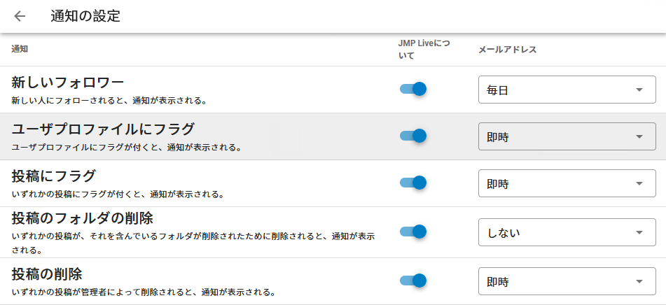

알림 설정 변경

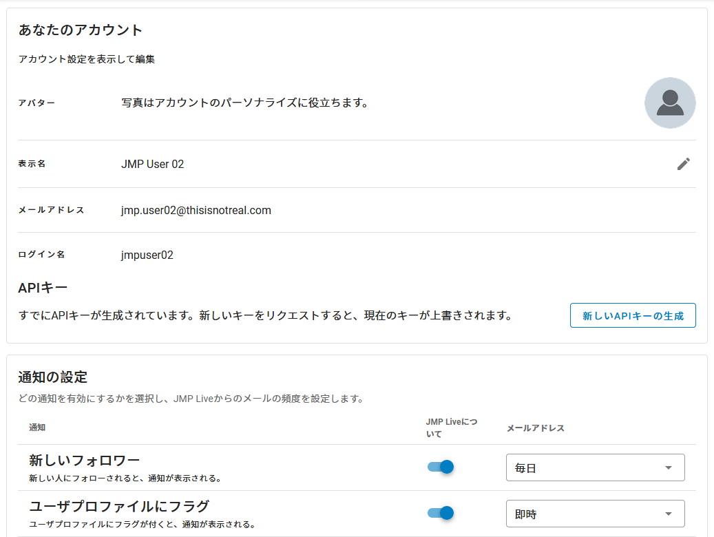

"알림 설정" 페이지에서 수신할 알림 유형 및 이메일 알림을 받을 빈도를 선택할 수 있습니다.
알림 수신 중지: "JMP Live 켜기"에서 스위치를 클릭하여 끄기(흐리게)로 바꿉니다.
이메일 알림을 받는 빈도 변경: "이메일"에서 빈도를 선택합니다.
알림을 오름차순 또는 내림차순으로 정렬하려면 알림 옆의 화살표를 클릭합니다.
그림 1.9 알림 설정의 예
Example of Notification Settings

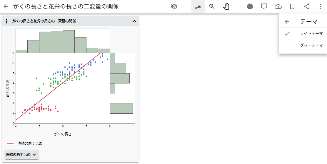

게시물의 테마 변경
게시물을 보는 동안 일시적으로 페이지 모양을 변경하려면 오른쪽 위에서 자세히 Image shown here > 테마를 클릭합니다.
그림 1.10 페이지 테마 변경
Change the Page Theme

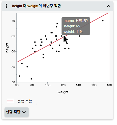

데이터 점 또는 계산을 커서로 가리키거나 탭합니다.

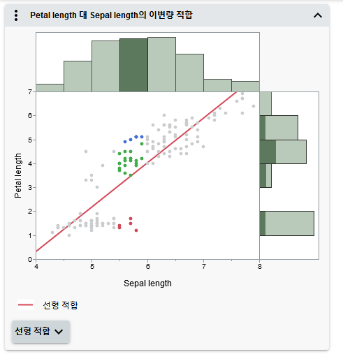

그림 1.11 데이터 점의 값 보기
See a Data Point’s Values

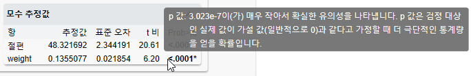

그림 1.12 P 값 계산에 대한 설명 보기
See an Explanation of a P-Value Calculation
팁: 보고서 및 그래프를 숨기거나 표시하려면 제목 오른쪽의 화살표를 클릭하거나 탭하십시오.

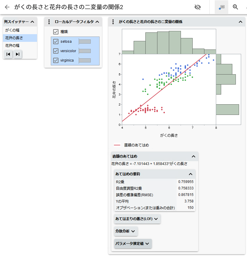

연결된 데이터 표시
JMP 보고서에 그래프가 여러 개 있는 경우에는 모든 그래프의 데이터가 연결됩니다. 따라서 데이터를 선택하면 연결된 모든 그래프에서 해당 데이터가 강조 표시됩니다.
그림 1.13 연결된 그래프에서 데이터 선택
Select Data in Linked Graphs
이 예에서는 맨 위 그래프의 히스토그램 막대가 선택되어 있습니다. 산점도와 주변 히스토그램에도 해당 행이 강조 표시되어 있습니다.

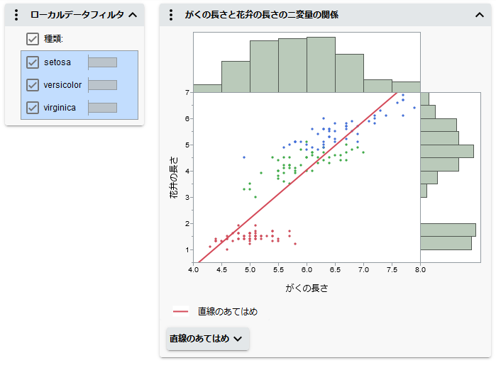

데이터 필터링

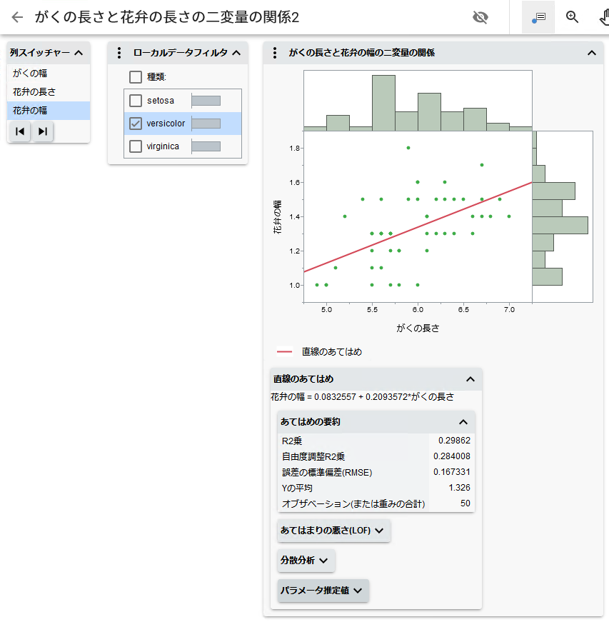

원본 JMP 보고서에 로컬 데이터 필터가 포함된 경우 이 필터를 사용하여 특정 데이터에 초점을 맞추고 그래프 및 보고서에서 영향을 확인할 수 있습니다.
그림 1.15 그래프에서 데이터 필터링
Filter Data in Graphs
이 예와 같이 필터를 선택하면 키가 51인치 ~ 63인치이고 연령이 12세 ~ 14세인 여성만 표시됩니다.
팁: 여러 범주가 선택된 경우 단일 범주를 선택하려면 체크박스가 아니라 해당 범주를 클릭하십시오.

데이터 열 전환
원래 JMP 보고서에 열 전환기가 포함된 경우 분석을 다시 생성하지 않고도 여러 변수를 빠르게 분석할 수 있습니다. JMP Live에서 다른 변수를 선택하면 새 변수를 사용하여 자동으로 분석이 다시 계산됩니다.
Fisher의 Iris 데이터를 사용하는 이 예에서 JMP 보고서에 열 전환기와 로컬 데이터 필터가 포함되어 있습니다.
그림 1.16 처음 선택
Initial Selections
처음에는 열 전환기에서 Petal length(원래 열)가 선택되어 있습니다. 모든 종(species)이 로컬 데이터 필터에 표시됩니다. 이 선택이 그래프와 계산에 반영됩니다.
그림 1.17 업데이트된 선택
Updated Selections
여기서는 열 전환기에 Petal width가 선택되어 있고 로컬 데이터 필터에서 versicolor 종만 선택되어 있습니다. 그래프와 계산이 업데이트되어 이 선택을 반영합니다.

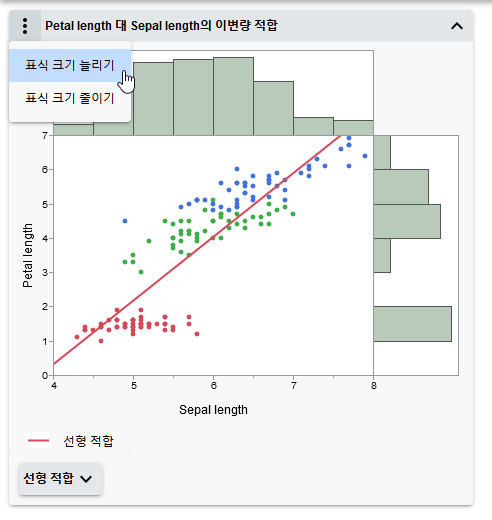

그래프 사용자 정의
참고: 이러한 사용자 정의 항목은 게시물을 사용 중인 동안 일시적입니다.
보고서 옆에 있는 자세히 Image shown here 메뉴의 옵션을 사용하여 그래프 요소를 사용자 정의할 수 있습니다.
그림 1.19 표식 크기 변경
Change the Marker Size
이 메뉴의 옵션은 그래프 또는 JMP 플랫폼의 유형에 따라 달라질 수 있습니다. 예를 들면 다음과 같습니다.
산점도와 히스토그램에서는 표식 크기를 변경할 수 있습니다.
프로파일러에서는 프로파일러를 원래 상태로 재설정하거나 세로 축의 배율을 조정하여 해당 반응을 포함할 수 있습니다.
데이터 필터에서는 원하는 데이터 필터링 방법을 선택할 수 있습니다.
버블 그림에서는 버블 모양을 변경하고 시간 라벨을 추가하거나 집계 방법을 변경할 수 있습니다.

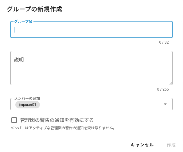

그룹 생성
그룹을 클릭합니다.
맨 위에서 생성 을 클릭합니다.
그림 1.21 새 그룹 생성
그룹 이름을 지정합니다.
(선택 사항) 그룹 설명을 추가합니다.
5.
멤버 추가에서 아래쪽 화살표를 클릭하고 사용자 이름을 선택합니다. 사용자 이름을 찾으려면 이름을 입력합니다. 입력할 때 클릭 가능한 추천 단어가 표시됩니다.
6.
(선택 사항) 관리도가 포함된 게시물에 활성 경고가 있는 경우 멤버가 알림을 받을지 여부를 선택합니다.
7.
관리자는 그룹 유형을 선택할 수 있습니다.
공개: 누구나 그룹을 찾고, 그룹 참가를 요청하고, 해당 그룹의 멤버와 게시물을 확인할 수 있습니다.
비공개: 누구나 그룹을 찾을 수 있지만 멤버만 해당 그룹의 게시물과 멤버를 확인할 수 있습니다. 사용자는 그룹 참가를 요청할 수 있습니다.
숨김: 멤버만 그룹을 찾고 해당 그룹의 게시물과 멤버를 확인할 수 있습니다. 그룹을 생성하는 관리자가 소유자입니다.
개인: 멤버만 그룹을 찾고 해당 그룹의 게시물과 멤버를 확인할 수 있습니다. 지정된 멤버가 소유자입니다.
8.
생성을 클릭합니다.
9.
(선택 사항) 게시물을 그룹과 공유하려면 게시물 공유의 내용을 참조하십시오.

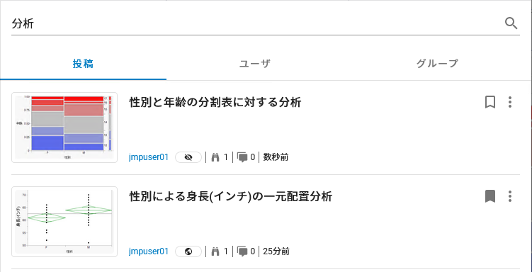

게시물, 사용자 또는 그룹 검색
JMP Live의 모든 항목을 검색하려면 오른쪽 위에 있는 검색 상자에 키워드를 입력합니다. 특정 유형의 결과를 보려면 게시물, 사용자 또는 그룹을 클릭합니다.
그림 1.22 키워드로 검색
Search by Keyword
다음은 검색 결과에서 수행할 수 있는 몇 가지 작업입니다.
게시물
게시물을 열려면 제목 또는 이미지를 클릭합니다.
게시물 작성자의 프로파일을 열려면 사용자 이름을 클릭합니다.
게시물에 책갈피를 지정하려면 책갈피 Image shown here를 클릭합니다.
게시물에 부적합 플래그를 지정하려면 자세히 Image shown here > 부적합 플래그 지정을 클릭합니다.
소유한 게시물을 삭제하려면 자세히 Image shown here > 게시물 삭제를 클릭합니다.
사용자
사용자를 팔로우하려면 팔로우를 클릭합니다. 다른 사람을 팔로우하면 그 사람의 게시물이 내 대시보드에 나타납니다.
사용자 프로파일을 열려면 사용자 이름을 클릭합니다.
그룹
그룹을 열려면 그룹 이름을 클릭합니다.
그룹에 참가하려면 참가를 클릭합니다.
그룹에서 나가려면 자세히 Image shown here > 그룹 나가기를 클릭합니다.
그룹 관리자인 경우 자세히 Image shown here를 클릭하고 다음 중 하나를 수행합니다.
멤버 추가 또는 관리
그룹과 공유한 관리도에 대한 경고 활성화 또는 비활성화
그룹 이름 및 설명 편집
그룹 삭제
상단 탐색 모음에서 그룹을 클릭하고 그룹 찾기에 그룹을 입력할 수도 있습니다.

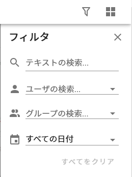

게시물 필터
홈을 클릭하고 검색 위치에 따라 내 대시보드, 책갈피 또는 모든 게시물을 클릭합니다.
오른쪽 위에서 필터 Image shown here를 클릭합니다.
그림 1.23 게시물의 필터 옵션
Filter Options on Posts
키워드, 사용자/그룹 이름 또는 날짜 조합을 입력합니다.
"필터" 페인의 바깥쪽을 클릭하여 결과를 확인합니다.
5.
필터링을 중지하려면 필터 지우기를 클릭합니다.

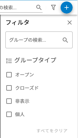

그룹 필터
그룹을 클릭하고 검색 위치에 따라 내 그룹 또는 모든 그룹을 클릭합니다.
그림 1.24 그룹의 필터 옵션
Filter Options on Groups
그룹 이름에 키워드를 입력합니다. 그룹 유형을 선택할 수도 있습니다.
5.

계정 상세 정보 확인
오른쪽 위에서 사용자 아이콘 > 설정을 클릭합니다.
로그인 이름 또는 계정과 연결된 이메일을 확인합니다.
(로컬 인증 방법만 해당) 암호를 확인하거나 변경합니다.
알림 설정을 변경합니다. 자세한 내용은 알림 설정 변경에서 확인하십시오.
5.
(관리자가 활성화한 경우에만 표시됨) JSL을 사용하여 JMP Live 보고서를 생성하고 게시하려면 API 키가 필요합니다. API 키 생성을 클릭하고 키를 메모합니다. 자세한 내용은 Get an API Key에서 확인하십시오.
그림 1.25 계정 설정 편집
