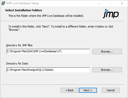

그림 1.2 설치 폴더 지정
Specify Installation Folders
JMP Live 데이터베이스 및 PostgreSQL 데이터베이스를 설치할 위치를 지정합니다.
기본 위치를 사용하려면 다음을 클릭합니다.
기본 설치 폴더를 변경하려면 불러오기를 클릭합니다.
참고: PostgreSQL 데이터베이스를 설치할 디렉터리에 충분한 공간이 있는지 확인하십시오.

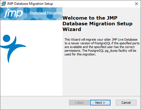

그림 1.10 JMP Live Database 마이그레이션 설치 마법사
JMP Live Database Migration Setup Wizard
7.
다음을 클릭합니다.

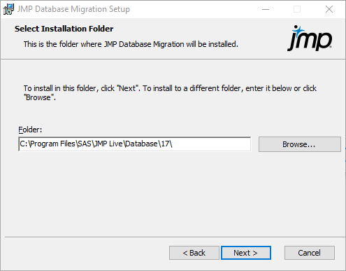

그림 1.11 설치 폴더 지정
8.
JMP Live Database 업데이트 설치 관리자의 설치 위치를 지정합니다.

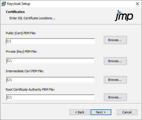

그림 1.20 Keycloak 인증서 지정
Specify Keycloak Certificates
조직의 신뢰성을 보장하고 Keycloak과 ID 공급자 간의 보안 연결을 허용하기 위해 Keycloak에 SSL 인증서가 필요합니다.
주의: 이러한 인증서를 지정하지 않으면 설치가 실패합니다.
9.
조직의 SSL 인증서 위치를 지정합니다. 이러한 인증서는 권한 있는 공급자로부터 받아야 합니다.
SSL 인증서는 브라우저와 웹 서버의 보안 통신을 가능하게 하는 암호화 키가 포함된 텍스트 파일입니다. 이 키는 해당 조직에만 한정되며 DigiCert, Symantec, Network Solutions와 같은 타사 벤더에서 제공합니다. 이러한 인증서가 없으면 JMP Live를 실행할 수 없습니다.
기본 인증서와 키는 구매자에 맞게 구성됩니다. 루트(CA) 인증서는 타사 벤더에서 제공합니다.
10.
다음을 클릭합니다.

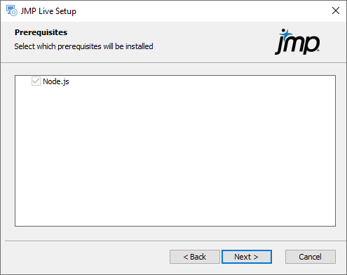

그림 1.29 설치할 필수 구성 요소 선택
Select Prerequisites to Install
기본적으로 Node.js가 선택되어 있으며 이를 설치해야 합니다.
6.
다음을 클릭합니다.

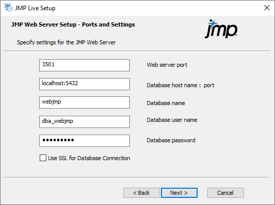

그림 1.33 포트 및 데이터베이스 상세 정보 지정
Specify Ports and Database Details
11.
다음과 같은 JMP 웹 서버 설정을 지정합니다.
웹 서버 포트: 브라우저의 요청을 받을 HTTPS 포트를 입력합니다. 기본적으로 이 포트는 3501로 설정됩니다. 443 포트(기본 HTTPS 포트)를 지정할 수 있지만 모니터링 및 액세스 제어를 용이하게 하기 위해 전용 포트를 사용하는 것이 좋습니다. 웹 서버 구성 요소 앞에 응용 프로그램 부하 분산 장치를 설치하는 경우 이 포트를 지정하십시오.
데이터베이스 호스트 이름: 포트:
JMP Live용 PostgreSQL 데이터베이스를 실행 중인 컴퓨터의 DNS 이름을 입력합니다. 기본 이름은 localhost(설치 컴퓨터)이지만 대개 PostgreSQL을 실행하는 전용 서버를 지정합니다. 이 컴퓨터는 회사 방화벽 안, 방화벽 밖 또는 클라우드 서비스 내에 있을 수 있습니다.
외부에서 통신하기 위해 PostgreSQL 설치 중에 지정한 포트를 입력합니다. 기본 PostgreSQL 포트는 5432입니다. 자세한 내용은 그림 1.3에서 확인하십시오.
데이터베이스 이름: PostgreSQL 내에서 JMP Live 데이터베이스에 할당된 이름을 입력합니다. 이 이름을 변경할 수는 있지만 데이터베이스 설치 관리자의 기본값이 webjmp이므로 변경하지 않는 것이 좋습니다.
데이터베이스 사용자 이름 및 데이터베이스 암호: JMP Live Database 설치 중에 지정한 관리자 사용자 ID와 암호를 입력합니다. 데이터베이스 사용자 이름은 dba_webjmp여야 하지만 암호는 기본값(Password1)에서 변경했을 수 있습니다. 여기에 해당 암호를 입력합니다.
데이터베이스 연결에 SSL 사용: PostgreSQL 데이터베이스에 SSL로 암호화된 통신이 필요한 경우 이 옵션을 선택합니다.

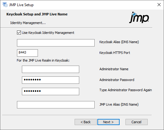

15.
다음과 같은 Keycloak 설정을 지정합니다.
Keycloak ID 관리 사용: Keycloak 인증 시스템을 사용할 수 있게 합니다. 이 옵션을 선택 취소하면 로컬 인증이 사용됩니다. 이 경우 사용자는 JMP Live에서 계정을 생성해야 합니다. 이러한 사용자는 다른 ID 공급자에 대해 인증되지 않습니다. Keycloak을 ID 공급자에 연결하는 방법에 대한 자세한 내용은 Keycloak 설명서를 참조하십시오.
Keycloak 별칭(DNS 이름): Keycloak 인증 서비스를 실행하는 서버 컴퓨터의 이름을 지정합니다.
Keycloak HTTPS 포트: Keycloak가 요청을 수신해야 하는 포트 번호를 지정합니다. 기본 포트는 8443입니다.
관리자 이름: Keycloak에서 JMP Live 영역의 관리자 이름을 지정합니다. 이 영역은 JMP Live 자격 증명을 Keycloak 인증을 사용하는 다른 소프트웨어 응용 프로그램과 분리합니다.
관리자 암호: JMP Live Keycloak 영역의 관리자 암호를 지정합니다.
JMP Live 별칭(DNS 이름): 주 JMP Live 사이트를 실행할 컴퓨터의 이름을 지정합니다.
