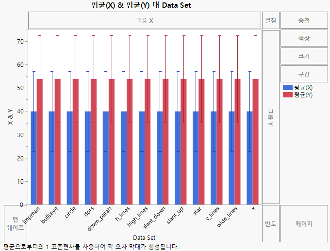

원래 그래프 생성
1. 도움말 > 샘플 데이터 폴더를 선택하고 JMP Man Dozen.jmp를 엽니다.
2. 그래프 > 그래프 빌더를 선택합니다.
3. X 및 Y를 선택하고 Y 영역으로 드래그합니다.
4. Data Set를 선택하고 X 영역으로 드래그합니다.
5. 막대 요소 Image shown here를 클릭합니다.
6. "오차 구간"에서 표준편차를 선택합니다.
그림 9.43 JMP Man Dozen.jmp의 원래 그래프
Original Graph for JMP Man Dozen.jmp
이 관측값들은 평균 및 표준편차가 동일하므로 이 그래프로는 많은 것을 알 수 없습니다. 사전 설정 그래프를 사용하면 데이터에 대한 더 많은 정보를 얻을 수 있습니다.

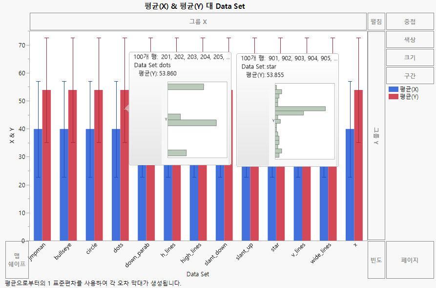

1. 그래프에서 마우스 오른쪽 버튼을 클릭하고 가리키기 라벨 > 히스토그램을 선택합니다.
그러면 가리키기 라벨에 사전 설정 히스토그램이 추가됩니다.
2. 일부 막대를 가리킵니다. 이 예에서는 dots 및 star의 빨간색 막대를 가리킵니다.
팁: 가리키기 라벨을 다른 가리키기 라벨과 비교할 수 있도록 화면에 유지하려면 오른쪽 상단의 고정 아이콘 Image shown here을 클릭하십시오. 자세한 내용은 JMP 그래프의 가리키기 라벨 고정에서 확인하십시오.
그림 9.44 사전 설정 히스토그램의 예
Example of Preset Histograms
측정값의 분포가 완전히 다르다는 것을 알 수 있습니다. 하지만 다른 유형의 그래프, 즉 산점도도 확인하려고 합니다.

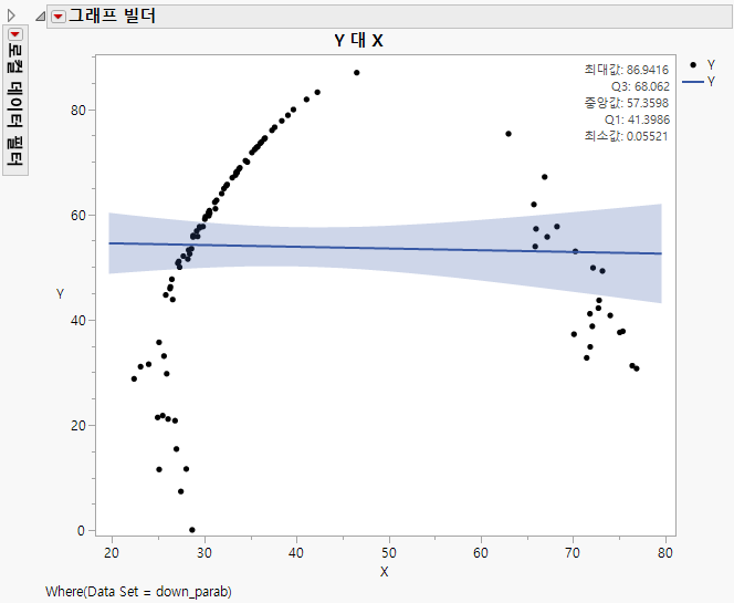

그래프 사용자 정의
1. down_parab의 파란색 막대를 마우스로 가리키고 해당 그래프를 클릭하여 새 창에서 엽니다.
해당 그래프가 그래프 빌더에서 열립니다.
참고: 사전 설정 그래프를 시작하면 왼쪽에 "로컬 데이터 필터"가 표시됩니다. 로컬 데이터 필터를 사용하여 그래프를 확장하고 변경할 수 있습니다. 자세한 내용은 JMP 보고서의 로컬 데이터 필터에서 확인하십시오.
2. "그래프 빌더"의 빨간색 삼각형을 클릭하고 제어판 표시를 선택합니다.
3. 적합선 요소 Image shown here를 클릭합니다.
4. 캡션 상자 아이콘 Image shown here을 클릭합니다.
5. "캡션 상자"에서 "요약 통계량"을 5가지 숫자 요약으로 변경합니다.
6. 완료를 클릭합니다.
그림 9.45 down_parab에 대한 사용자 정의 그래프
Customized Graph for down_parab
7. "그래프 빌더"의 빨간색 삼각형 메뉴를 클릭하고 스크립트 저장 > 클립보드에를 선택합니다.
8. 이 그래프 빌더 창을 닫습니다.
9. 원래 그래프에서 마우스 오른쪽 버튼을 클릭하고 가리키기 라벨 > Graphlet 붙여넣기를 선택합니다.
그러면 이 사용자 정의 그래프가 모든 가리키기 라벨 그래프에 템플릿으로 적용됩니다. 일부 막대를 마우스로 가리켜서 변경 사항을 확인합니다.

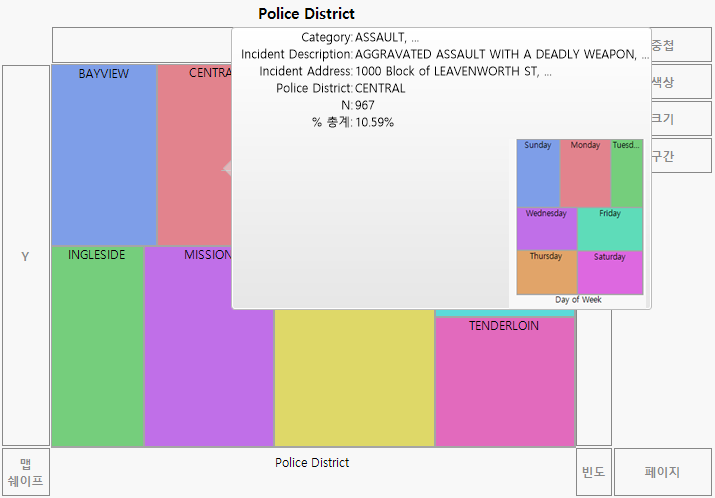

4. 트리맵 요소 Image shown here를 클릭합니다.
샌프란시스코의 경찰 관할구별 트리맵이 표시됩니다.

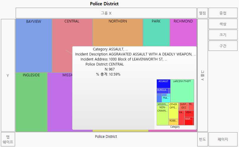

5. 그래프를 마우스 오른쪽 버튼으로 클릭하고 가리키기 라벨 > 트리맵을 선택합니다.
6. "Central" 위에 커서를 놓아 가리키기 라벨 그래프를 표시합니다.
그림 9.46 Central에 대한 초기 가리키기 라벨 그래프
Initial Hover Label Graph for Central
이 가리키기 라벨 그래프는 각 관할구의 요일별 발생 사건 수를 보여 줍니다. 이 예에서는 그 대신 각 관할구의 범주별 발생 사건 수를 보려고 합니다.

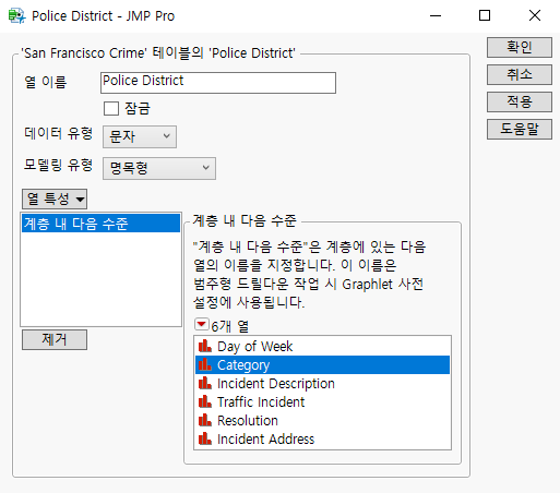

1. San Francisco Crime.jmp 데이터 테이블에서 Police District 열 머리글을 마우스 오른쪽 버튼으로 클릭하고 열 특성 > 계층 내 다음 수준을 선택합니다.
2. "계층 내 다음 수준"에서 Category를 클릭합니다.
그림 9.47 계층 내 다음 수준으로 선택된 Category
Category Selected for Next in Hierarchy
3. 확인을 클릭합니다.

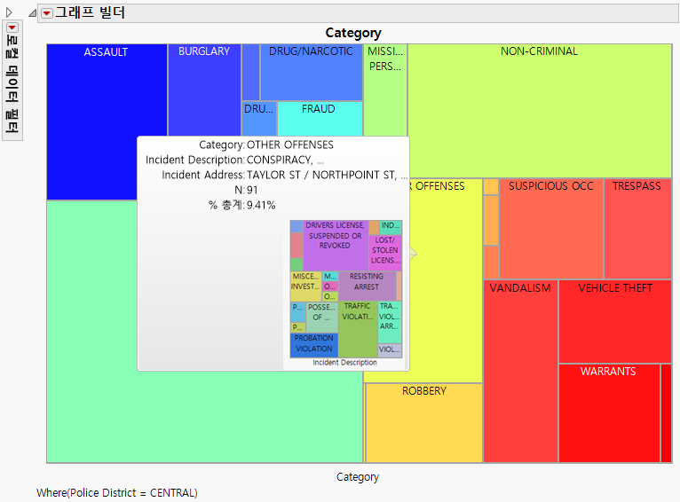

5. 그래프 빌더에서 다시 "Central" 위에 커서를 놓아 업데이트된 가리키기 라벨 그래프를 표시합니다.
그림 9.48 Central에 대한 업데이트된 가리키기 라벨 그래프
Updated Hover Label Graph for Central
이 가리키기 라벨 그래프는 이제 각 관할구의 범주별 발생 사건 수를 보여 줍니다.
6. 가리키기 라벨 그래프를 클릭하여 시작합니다.
7. "Other Offenses" 위에 커서를 놓습니다.
그림 9.49 Other Offenses 범주에 대한 두 번째 수준 가리키기 라벨 그래프
Second Level Hover Label Graph for Other Offenses Category
두 번째 수준의 가리키기 라벨 그래프에서는 "Other Offenses" 범주의 사건 설명별 사건 수를 보여 줍니다.

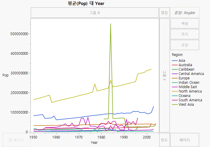

원래 그래프 생성
1. 도움말 > 샘플 데이터 폴더를 선택하고 PopAgeGroup.jmp를 엽니다.
이 데이터는 전 세계 지역 및 국가의 연령 비율을 보여 줍니다.
3. Pop을 선택하여 Y 영역으로 드래그합니다.
4. Year를 선택하여 X 영역으로 드래그합니다.
5. Region을 선택하여 중첩 영역으로 드래그합니다.
6. 선 요소 Image shown here를 클릭합니다.
그림 9.50 연간 세계 지역별 평균 인구
Mean Population Age Rates by World Region Per Year
이 그래프는 몇 년 동안 세계 각 지역의 평균 인구를 보여줍니다. 가리키기 라벨 그래프에서 지역 대신 국가별 영향을 보다 세부적으로 확인하려고 합니다.

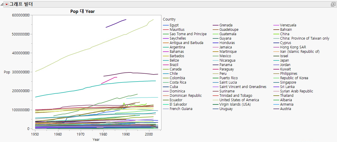

1. "그래프 빌더"의 빨간색 삼각형을 클릭하고 다시 실행 > 분석 다시 실행을 선택합니다.
원래 그래프의 복사본이 나타납니다.
2. 그래프 복사본에서 Country를 선택하여 중첩 영역으로 드래그합니다.
그러면 Region이 Country로 바뀝니다.
3. 완료를 클릭합니다.
그림 9.51 연간 국가별 평균 인구
Mean Population Age Rates by Country Per Year

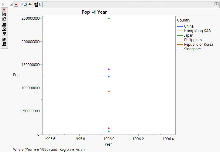

7. "Asia" 선을 커서로 가리키고 클릭하여 가리키기 라벨 그래프를 시작합니다.
그림 9.52 Asia 지역의 국가 및 연도별 인구 보여 주는 가리키기 라벨 그래프
Hover Label Graph Showing Age Rates by Country and Year for the Asia Region
아직 연도를 기준으로 필터링하고 있기 때문에 이 보기는 너무 세부적이어서 유용하지 않습니다. 연도 필터를 제거하여 지역만을 기준으로 그래프를 필터링하려고 합니다.

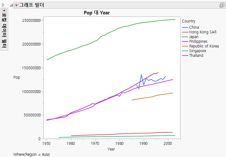

5. "Asia" 선을 커서로 가리키고 클릭하여 가리키기 라벨 그래프를 시작합니다.
그림 9.54 Asia 지역의 국가별 인구 보여 주는 가리키기 라벨 그래프
Hover Label Graph Showing Age Rates by Country for the Asia Region
이 가리키기 라벨 그래프는 더 이상 연도를 기준으로 필터링하지 않고 지역만을 기준으로 필터링하여 보다 유용한 시각화 자료를 생성합니다.

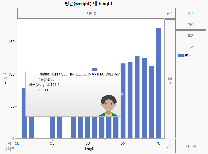

6. 높이가 65인치인 막대를 마우스로 가리키고 고정 Image shown here을 클릭합니다.
그림 9.55 초기 이미지만 있는 가리키기 라벨
Hover Label with Only Initial Image

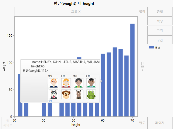

이 막대에는 5개의 이름이 포함되어 있지만 첫 번째 이미지(Henry)만 가리키기 라벨에 나타납니다. 가리키기 라벨에 더 많은 이미지를 표시하고 싶습니다.
7. 그래프를 마우스 오른쪽 버튼으로 클릭하고 가리키기 라벨 > 라벨 보기를 선택합니다.
그림 9.56 다중 이미지가 있는 가리키기 라벨
Hover Label with Multiple Images
이제 최대 8개의 이미지가 가리키기 라벨에 나타납니다.
