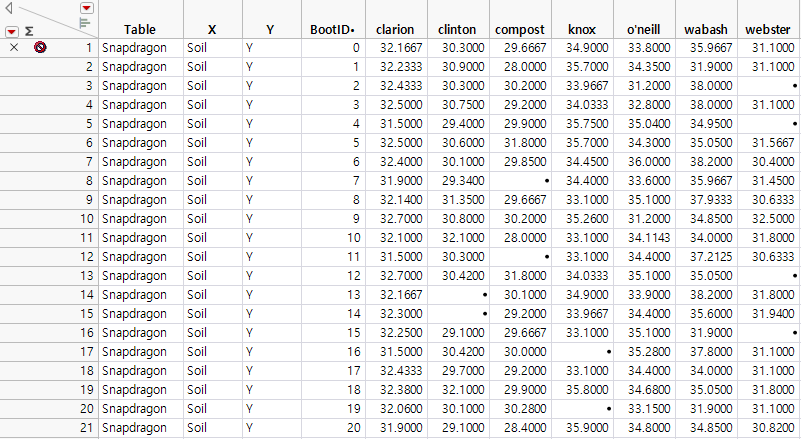

그림 11.7 단순 붓스트랩에 대한 붓스트랩 결과
Bootstrap Results for a Simple Bootstrap
Figure 11.7의 결측값은 해당 붓스트랩 표본에 주어진 토양 유형의 관측값이 모두 선택되지 않은 붓스트랩 반복을 나타냅니다.

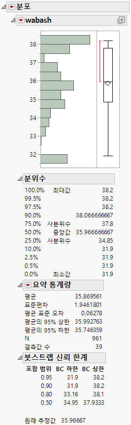

그림 11.8 단순 붓스트랩으로 구한 wabash 평균의 분포
Distribution of wabash Means from a Simple Bootstrap
Figure 11.8에서는 단순 붓스트랩 분석으로 구한 wabash 평균의 분포를 보여 줍니다. 다음 사항에 유의하십시오.
– "요약 통계량" 보고서는 wabash에 대한 붓스트랩 평균을 포함하는 행의 개수가 N = 961임을 나타냅니다. 1,000회 반복을 수행했지만 39개의 붓스트랩 표본에는 wabash에 대한 세 개의 관측값이 전혀 포함되지 않았습니다.
– 표본 평균 히스토그램은 평활하지 않고 두 개의 극단값에서 정상점을 보여 줍니다. wabash에 대한 세 개의 값은 38.2, 37.8 및 31.9입니다. 분포의 낮은 쪽 정상점은 붓스트랩 표본에 값 31.9만 포함되어서 발생한 경우이고, 높은 쪽 정상점은 붓스트랩 표본에 값 38.2와 37.8이 하나 또는 모두 포함되어서 발생한 경우입니다.

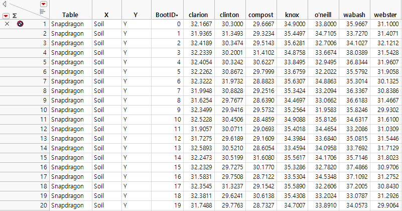

그림 11.9 베이지안 붓스트랩에 대한 붓스트랩 결과
Bootstrap Results for a Bayesian Bootstrap
베이지안 붓스트랩 결과 테이블에 결측값이 없습니다. Snapdragon.jmp 데이터 테이블의 21개 행이 모두 포함되었으며 각 붓스트랩 표본에서 붓스트랩 가중치만 달라졌습니다.

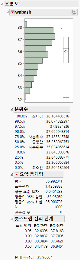

그림 11.10 베이지안 붓스트랩으로 구한 wabash 평균의 분포
Distribution of wabash Means from a Bayesian Bootstrap
베이지안 붓스트랩은 wabash 표본 평균에 대해 훨씬 더 평활한 분포를 생성합니다. 1,000개의 붓스트랩 표본 모두에 wabash에 대한 세 개의 관측값이 포함되어 있습니다. 각 반복 시마다 서로 다른 부분 가중치를 사용하여 wabash 표본 평균이 계산됩니다.
"붓스트랩 신뢰 한계" 보고서에는 평균에 대한 95% 신뢰 구간이 32.6396 ~ 37.8168로 나타납니다.
