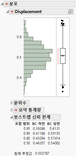

그림 11.1 기울기 모수에 대한 붓스트랩 결과
Bootstrapping Results for a Slope Parameter
