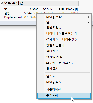

9. 모수 추정값 보고서의 추정값 열을 마우스 오른쪽 버튼으로 클릭하고 붓스트랩을 선택합니다.
그림 11.2 붓스트랩 옵션
The Bootstrap Option
마우스 오른쪽 버튼으로 클릭한 열은 선택한 열 분할 옵션을 선택할 때도 관련됩니다. 자세한 내용은 붓스트랩 창 옵션에서 확인하십시오.

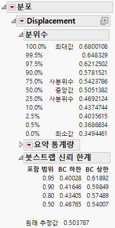

13. 붓스트랩 결과 테이블에서 분포 스크립트를 실행합니다.
"분포" 보고서에는 "붓스트랩 신뢰 한계" 보고서가 포함됩니다.
그림 11.3 붓스트랩 보고서
Bootstrap Report
기울기(step 6)의 추정값은 0.504입니다. 95% 포함 범위에 대한 붓스트랩 결과에 따르면 이 회사에서는 기울기가 0.40028에서 0.61892 사이일 것이라고 추정할 수 있습니다. 즉, 배기량이 한 단위 변화할 때 출력이 0.40028 ~ 0.61892 정도로 변화함을 95% 신뢰도로 추정할 수 있습니다. 기울기에 대한 붓스트랩 신뢰 구간(0.400 ~ 0.619)은 step 7 및 step 8의 일반적인 회귀 가정을 사용하여 얻은 신뢰 구간(0.425 ~ 0.583)보다 다소 넓습니다.
참고: "붓스트랩 신뢰 한계" 보고서의 "BC 하한" 및 "BC 상한" 열은 편향 수정 구간을 나타냅니다. 자세한 내용은 편향 수정 백분위수 구간에 대한 통계 상세 정보에서 확인하십시오.
