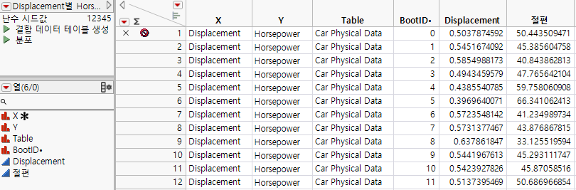

이 예에서 Figure 11.4(누적)의 항 추정값은 Figure 11.5(비누적)의 Displacement 및 Intercept라는 두 개의 열로 분할됩니다.
그림 11.5 비누적 붓스트랩 결과 테이블

• 각 붓스트랩 표본마다 하나의 행이 있습니다.
• 분석에 사용된 데이터 테이블 열은 이 테이블에 나타납니다. 이 예에서는 X가 Displacement이고 Y가 Horsepower입니다.
• 붓스트랩이 수행된 보고서의 각 행마다 하나의 열이 있습니다.
• "붓스트랩" 창에서 "난수 시드값"을 지정한 경우에는 해당 값을 제공하는 "난수 시드값"이라는 테이블 변수가 붓스트랩 결과 테이블에 포함됩니다.
• 비누적 붓스트랩 결과 테이블에는 "소스" 테이블 스크립트와 "분포" 테이블 스크립트가 포함됩니다. "분포" 테이블 스크립트를 사용하면 붓스트랩 표본을 기반으로 한 붓스트랩 신뢰 구간 등의 통계량을 빠르게 구할 수 있습니다.
• BootID 열은 붓스트랩 표본을 식별합니다. BootID = 0인 행은 원래 추정값에 해당합니다. 이 행은 X로 표시되며 '제외됨' 행 상태를 갖습니다. 비누적 붓스트랩 테이블에서는 각 행이 단일 붓스트랩 표본으로부터 계산됩니다.
• 이 데이터 테이블의 이름은 "붓스트랩 결과(<열 이름>)"로 끝납니다. 여기서 <열 이름>은 붓스트랩을 수행한 보고서의 열을 식별합니다.
