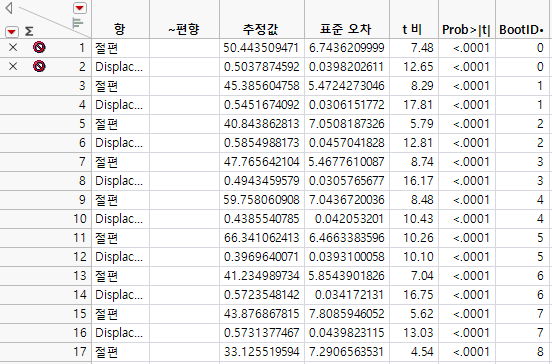

누적 붓스트랩 결과 테이블에는 각 통계량 및 붓스트랩 반복 조합에 대한 행과 붓스트랩 결과에 대한 단일 열이 포함됩니다. 기본적으로 붓스트랩 분석의 초기 결과는 누적 결과 테이블로 나타납니다(Figure 11.4). "분할 적용 시 쌓인 테이블 삭제" 옵션을 선택한 경우 이 테이블이 표시되지 않을 수 있습니다.
Figure 11.4에서는 "X로 Y 적합"의 이변량 모형을 Car Physical Data.jmp에 적합시켜 생성된 "모수 추정값" 보고서를 기반으로 한 붓스트랩 테이블을 보여 줍니다. 자세한 내용은 붓스트랩의 예에서 확인하십시오.
그림 11.4 누적 붓스트랩 결과 테이블
Stacked Bootstrap Results Table
누적 결과 테이블의 특징은 다음과 같습니다.
• 각 붓스트랩 표본마다 보고서 테이블의 첫 번째 열에 주어진 각 값에 대한 행이 하나씩 있습니다. 이러한 값은 보고서 테이블의 첫 번째 열 이름을 사용하는 열에 표시됩니다. 이 예에서는 각 붓스트랩 표본마다 항 열에 나타나는 각 항, 즉 "절편" 및 "Displacement"에 대한 결과를 포함하는 행이 하나씩 있습니다.
• 분석에 사용된 데이터 테이블 열은 이 테이블에 나타납니다. 이 예에서는 X가 Displacement이고 Y가 Horsepower입니다.
• 붓스트랩을 수행하는 보고서 테이블의 각 열마다 하나씩의 열이 있습니다. 이 예에서는 ~편향, 추정값, 표준 오차, t 비 및 Prob>|t| 열이 그러한 열에 해당합니다. ~편향은 모수 추정값 중 하나가 편향되지 않은 한 "X로 Y 적합" 보고서에서는 숨겨지는 열입니다.
• BootID 열은 붓스트랩 표본을 식별합니다. BootID = 0인 행은 원래 추정값에 해당합니다. 이러한 행은 X로 표시되며 '제외됨' 행 상태를 갖습니다. 이 예에서는 각 붓스트랩 표본이 두 개의 행에 대한 결과, 즉 절편에 대한 결과와 Displacement에 대한 결과를 계산하는 데 사용되었습니다.
• 데이터 테이블 이름에는 "누적 붓스트랩 결과"가 포함됩니다.
