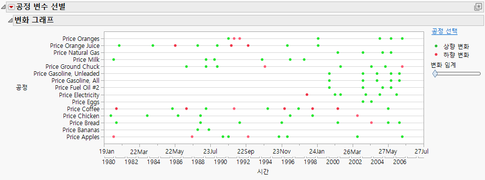

"변화 그래프"도 나타납니다. "변화 그래프"에는 기본적으로 3으로 설정된 변화 임계 군내 표준편차 단위 수를 초과하는 모든 변화가 표시됩니다. 자세한 내용은 변화 그래프에서 확인하십시오. 녹색 점은 상향 변화에 해당하고 빨간색 점은 하향 변화에 해당합니다.
요약 테이블에 Gasoline, All의 최대 상향 변화 값과 최대 하향 변화 값이 모두 있습니다. 최대 하향 변화 값 1.8296은 3보다 작습니다. "변화 그래프"에는 군내 표준편차 단위 수가 3 이상인 변화만 표시되므로 Gasoline, All의 최대 하향 변화 값은 "변화 그래프"에 표시되지 않습니다.
Tomatoes도 "변화 그래프"에 포함되지 않습니다. Tomatoes의 경우 군내 표준편차 단위 수가 3 이상인 변화가 없었습니다.

그림 8.8 변화 그래프
Shift Graph
대부분의 계열에 주로 상향 변화가 표시됩니다. 그러나 "Price Coffee"의 경우 하향 변화와 상향 변화가 몇 번 번갈아 나타납니다. 이 계열을 더 잘 이해하기 위해 관리도를 생성합니다.

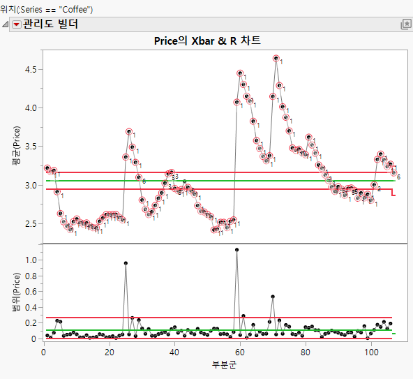

16. "변화 그래프"에서 Price Coffee 오른쪽의 한 점을 선택하고 공정 선택을 클릭합니다.
이렇게 하면 요약 테이블에서 Coffee에 해당하는 행이 선택됩니다.
17. 요약 테이블에서 선택한 공정을 마우스 오른쪽 버튼으로 클릭하고 선택한 항목에 대한 관리도를 선택합니다.
그림 8.9 Coffee에 대한 관리도
Control Chart for Coffee
관리도에는 "변화 그래프"에서 식별된 상향 변화 및 하향 변화가 표시됩니다.
요약 테이블을 보면 1994년 9월이 포함된 부분군에 대해 최대 상향 변화(25.399 군내 표준편차 단위)가 발생한다는 것을 알 수 있습니다. Figure 8.9의 관리도에서 이 부분군의 위치는 59입니다. 또한 요약 테이블에서는 1981년 3월을 포함하는 부분군에 대해 최대 하향 변화(9.1674 군내 표준편차 단위)가 발생한다는 것도 알 수 있습니다. 관리도에서 이 부분군의 위치는 5입니다.
변화는 EWMA 평활 계열 및 이상치 수정 알고리즘을 사용하여 계산되므로 Shewhart 관리도에서 변화가 시작되는 부분군과 변화 위치가 정확하게 일치하지 않을 수 있습니다.
