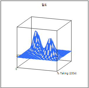

그물 그림
두 분석 변수의 격자에 대한 3차원 밀도 그림을 표시하거나 숨깁니다.
그림 5.6 그물 그림의 예
Example of a Mesh Plot
