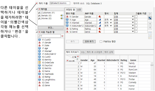

1. 파일 > 새로 만들기 > 데이터베이스 쿼리를 선택하고, 데이터베이스에 연결하고, SQBTest 스키마를 선택합니다. 자세한 내용은 테이블 열기를 사용하여 데이터베이스에 연결에서 확인하십시오.
2. "쿼리할 테이블 선택" 창에서 g6_Customers를 선택하고 기본을 클릭합니다.
3. g6_Movies 및 g6_Rentals를 선택하고 보조를 클릭합니다.
4. 쿼리 생성을 클릭하여 쿼리 빌더 창을 표시합니다.
5. "사용 가능한 열" 상자에서 t1.Gender, t1.Age, t1.Married, t1.KidsUnder12, t2.Rating 및 t2.Genre를 선택합니다.
6. "포함된 열" 탭에서 추가를 클릭합니다.
그림 3.39 선택한 열
Selected Columns
참고:
– 쿼리에 8개 이상의 테이블이 포함되어 있으면 왼쪽 상단 부분의 테이블 이름 위에 검색 상자가 나타납니다. 긴 목록에서 열을 찾으려면 "사용 가능한 열" 아래의 검색 상자에 이름을 입력하십시오. 빨간색 삼각형 메뉴를 클릭하면 대/소문자를 구분하거나 정규 표현식을 사용하여 검색하기 위한 옵션이 표시됩니다. 검색 상자를 숨기려면 "사용 가능한 열"의 빨간색 삼각형 메뉴에서 검색 상자 표시를 선택 취소하십시오.
– 참조 열은 쿼리에서 지원되지 않으므로 "사용 가능한 열" 목록에 더 이상 나타나지 않습니다.
– "포함된 열" 목록의 "형식" 목록에서 옵션을 선택하여 열 너비를 변경할 수 있습니다.

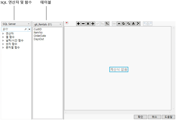

4. "사용 가능한 열"의 빨간색 삼각형을 클릭하고 계산된 열 추가를 선택합니다.
"계산된 열" 창이 나타납니다. 이 창에는 JMP 계산식 편집기가 포함되어 있습니다.
그림 3.40 계산식 편집기가 포함된 계산된 열 창
Computed Column Window with Formula Editor
참고:
– 연산자와 함수는 계산식 편집기의 왼쪽에 있는 목록에서 제공됩니다(Figure 3.40). 일부 경우에는 데이터베이스에 따라 서버 유형을 변경해야 할 수 있습니다.
– 연산자 목록에서 연결(||) 연산자는 제공되지 않습니다. 해당 계산식은 계산식 편집기 상자에서 직접 입력해야 합니다.

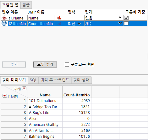

공통 값 그룹화
데이터를 JMP로 가져오기 전에 열의 공통 값을 결합(또는 그룹화)할 수 있습니다. 공통 값을 그룹화하려면 집계 함수를 선택하여 공통 값 계산 방식을 결정하십시오.
참고: 집계 지원은 데이터베이스에 따라 달라집니다. 자세한 내용은 데이터베이스 설명서에서 확인하십시오.
특정 영화가 대여된 횟수에 관심이 있다고 가정해 보겠습니다. 이 예에서는 각 항목 번호의 개수를 계산하고 공통된 영화 값을 단일 행에 그룹화합니다.
참고: 쿼리 빌더 예는 JMP와 함께 설치되지 않은 데이터베이스를 기반으로 합니다.
2. "쿼리할 테이블 선택" 창에서 기본 테이블로 g6_Movies를 선택하고 보조 테이블로 g6_Rentals를 선택합니다.
3. 쿼리 생성을 클릭하여 쿼리 빌더 창을 표시합니다.
4. "사용 가능한 열" 상자에서 t1.Name 및 t2.ItemNo를 선택하고 추가를 클릭합니다.
5. t2.ItemNo를 선택하고 "집계" 목록에서 개수를 선택합니다.
t1.Name에는 "그룹화 기준" 체크박스가 선택되어 있습니다. 그러면 특정 영화 이름의 모든 인스턴스가 하나의 행에 그룹화됩니다.
그림 3.44 그룹화된 열
Grouped Columns
6. 쿼리 실행을 클릭하여 데이터를 가져옵니다.
7. 데이터 테이블에서 Count-ItemNo 열을 마우스 오른쪽 버튼으로 클릭하고 정렬 > 내림차순을 선택합니다.
Scarface가 가장 빈번하게 대여되었습니다.

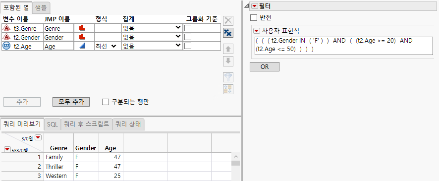

사용자 표현식
SQL 표현식을 직접 작성할 수 있습니다.
(  (  ( t2.Gender IN  ( 'F' )  )  AND  (  (t2.Age >= 20)  AND  (t2.Age <= 50)  )  )  )
이 표현식은 F Gender와 매칭됩니다. 또한 20세 이상 50세 이하인 Age와도 매칭됩니다.

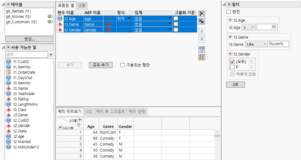

이 예에서는 연령 30세 이상인 고객과 RomCom 및 Comedy 장르의 영화에 대한 데이터를 가져오는 방법을 보여 줍니다.
2. "쿼리할 테이블 선택" 창의 "사용 가능한 테이블" 목록에서 g6_Rentals를 선택한 후 기본을 클릭합니다.
3. g6_Customers 및 g6_Movies를 선택한 후 보조를 클릭합니다.
5. "사용 가능한 열" 상자에서 t2.Gender, t2.Age 및 t3.Genre를 선택한 후 "포함된 열" 탭에서 추가를 클릭합니다.
6. "포함된 열" 탭의 모든 열을 선택하고 선택한 항목을 필터에 추가 Image shown here를 클릭합니다.
"필터" 개요에 해당 열에 대한 필터가 나타납니다.
7. t2.Age 필터를 "≥ 30"으로 설정합니다.
8. t3.Genre의 빨간색 삼각형을 클릭하고 Like를 선택하고 %com%를 입력한 후 Enter 키를 누릅니다.
% 와일드카드는 "com" 앞뒤에 임의 개수의 문자가 있는 경우를 매칭합니다. "쿼리 미리보기" 탭에 RomCom 및 Comedy 장르의 영화가 모두 표시됩니다.
그림 3.46 필터 선택
Selecting Filters
9. "필터"의 빨간색 삼각형을 클릭하고 실행 시 항상 확인을 선택합니다.
그러면 이 쿼리를 실행하는 사용자가 필터를 사용자 정의할 수 있습니다.
10. 쿼리 실행을 클릭합니다.
11. "쿼리 확인" 창에서 확인을 클릭하여 사전 선택한 필터를 적용하고 데이터를 가져옵니다.

사용자 표현식을 작성하여 데이터 부분집합 가져오기
필터를 선택하여 데이터의 부분집합을 추출할 수 있을 뿐만 아니라, 제공된 필터를 사용하지 않으려는 경우에는 사용자 SQL 표현식을 작성할 수 있습니다.
1. 필터링할 열을 선택합니다(필터를 선택하여 데이터 부분집합 가져오기 참조).
2. "필터"의 빨간색 삼각형을 클릭하고 사용자 표현식 추가를 선택합니다.
3. "사용자 표현식" 상자에 다음 텍스트를 입력합니다.
4. "사용자 표현식" 상자의 바깥쪽을 클릭하여 "쿼리 미리보기" 탭을 업데이트합니다.
그림 3.47 사용자 필터 표현식 작성

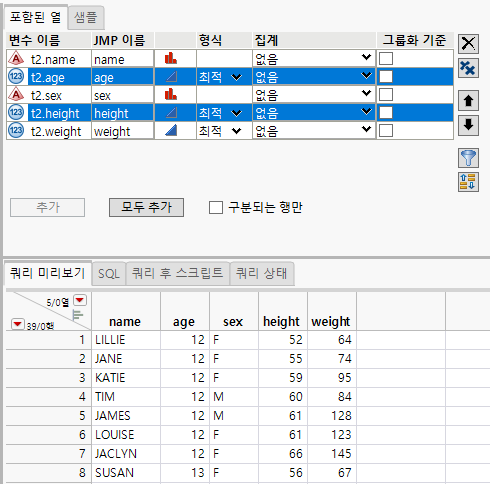

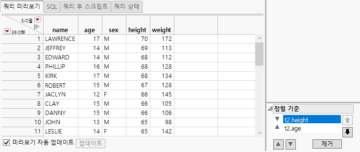

선택한 데이터 정렬
특정 열의 행을 값을 기준으로 정렬하여 데이터 테이블에 데이터가 표시되는 방식을 제어할 수 있습니다. 이 예에서는 "Married" 열을 내림차순으로 정렬하고, 연령순 및 키순으로 데이터를 정렬합니다.
2. "쿼리할 테이블 선택" 창에서 g4_bigclass를 기본 테이블로 선택합니다.
4. "포함된 열" 탭에서 모두 추가를 클릭합니다.
5. t1.age 및 t1.height를 선택하고 선택한 항목을 기준으로 정렬 Image shown here을 클릭합니다.
오른쪽 열의 "정렬 기준" 개요에 해당 열이 나타납니다.
열은 먼저 연령을 기준으로(가장 적은 연령부터 가장 많은 연령의 순서) 정렬된 후 신장을 기준으로(가장 작은 키부터 가장 큰 키의 순서) 정렬됩니다.

Selecting the Order By Columns
6. "정렬 기준" 개요에서 t1.height를 선택한 후 열 아래에서 값을 내림차순으로 정렬합니다. Image shown here를 클릭합니다.
height 열이 가장 큰 키부터 가장 작은 키의 순서로 정렬됩니다.
7. t1.height를 선택하고 선택한 항목을 목록에서 위쪽으로 이동 Image shown here을 클릭합니다.
height 열이 먼저 정렬됩니다. 그런 다음 height의 각 수준 내에서 age 열의 값이 정렬됩니다. height 68의 경우 age가 14부터 17의 순서로 정렬됩니다.
그림 3.49 열 재정렬 결과
Result of Reordering Columns
