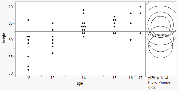

일원 분석 플랫폼에서 단계별 개별 쌍 비교(Newman-Keuls) 방법을 제외한 각 다중 비교 검정은 일원 분석 그림에 비교 원을 추가합니다. 비교 원은 그룹 평균 비교의 대화식 시각적 표현을 제공합니다. Figure 6.8에서는 전체 쌍 비교(Tukey HSD) 방법에 대한 비교 원을 보여 줍니다. 원의 반지름은 검정 및 유의 수준을 기반으로 합니다. 자세한 내용은 비교 원에 대한 통계 상세 정보에서 확인하십시오.
그림 6.8 그룹 평균의 시각적 비교

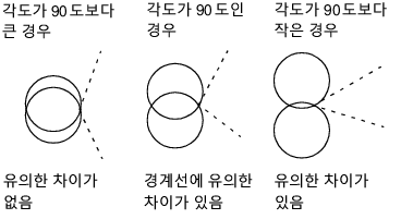

비교 원의 교차 영역을 검토하여 각 그룹 평균 쌍을 비교할 수 있습니다. 교차점의 외각은 그룹 평균 간에 유의한 차이가 있는지 여부를 나타냅니다(Figure 6.9).
• 유의한 차이가 있는 평균의 경우 비교 원이 교차하지 않거나 약간 교차하므로 교차점의 외각이 90도 미만입니다.
• 원의 교차 각도가 90도를 초과하거나 원이 내포된 경우에는 해당 그룹 평균 간에 유의한 차이가 없는 것입니다.

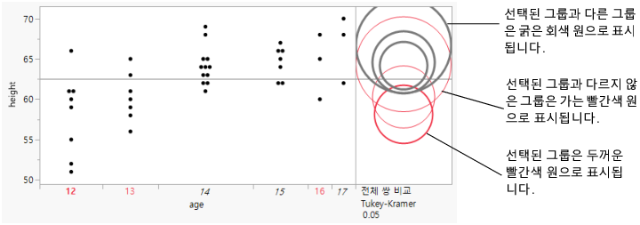

• 원을 클릭하여 해당 그룹을 강조 표시합니다. 회색 원은 강조 표시된 그룹과 유의한 차이가 있는 평균을 가진 그룹에 해당합니다(Figure 6.10). 원을 선택 취소하려면 원 외부의 공백을 클릭합니다.
그림 6.9 교차 각도 및 유의성
Angles of Intersection and Significance
그림 6.10 비교 원 강조 표시
Highlighting Comparison Circles
