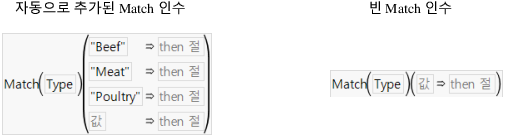

Match
표현식을 절 목록과 비교한 후 첫 번째로 매칭되는 절의 결과 표현식 값을 반환합니다. 매칭 표현식을 한 번만 지정한 후 각 절의 매칭 값을 지정해야 합니다.
계산식 편집기에서 Match를 선택하면 다음과 같은 두 개의 옵션이 있는 목록이 나타납니다.
• 데이터에서 Match 인수 추가를 선택하면 데이터의 모든 수준에 해당하는 절이 자동으로 추가됩니다. 또는 Shift 키를 누른 채 조건부를 선택하고 매칭를 선택합니다. Figure A.4의 왼쪽 예에서는 자동으로 추가된 절을 보여 줍니다.
• 각 절을 개별적으로 추가할 수 있도록 추가 안 함을 선택합니다. Figure A.4의 오른쪽 예에서는 사용자가 직접 빈 표현식을 채울 수 있는 빈 절을 보여 줍니다.
그림 A.4 Match 함수의 사용 예
Examples of Using the Match Function
자동으로 채워진 인수에서는 then 절을 강조 표시한 후 표현식을 입력해야 합니다. 빈 인수에서는 표현식, 값 또는 then 절을 강조 표시한 후 표현식을 입력합니다. 또는 표현식을 강조 표시하고 Match를 클릭해도 됩니다. 그러면 계산식 편집기가 원래의 강조 표시된 표현식이 표현식으로 포함된 새 Match 조건을 추가하고 값 및 else 절에는 아무 작업도 수행하지 않습니다. 또한 다음 사항에 유의하십시오.
• Match는 변수가 데이터베이스의 각 행에 대해 한 번씩만 계산되므로 동등한 기능의 If에 비해 실행 속도가 빠르고 메모리 사용량은 적습니다. If 조건은 If 절의 결과가 true가 될 때까지 각 행에 대한 각각의 If 절에서 변수를 계산해야 합니다. Match 조건과 If 조건의 비교는 비교 함수에서 확인하십시오.
• If 및 Match를 사용할 경우 계산식 편집기는 시퀀스의 맨 위부터 아래로 검색하여 첫 번째 true 절을 찾고 해당하는 결과 표현식의 값을 구합니다. 이후의 true 절은 무시됩니다.

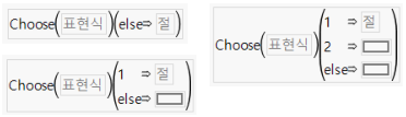

Choose
Choose는 조건의 인수가 1부터 시작하는 정수 수열인 특수한 형태의 Match입니다. 절의 값은 매칭 조건을 대체합니다. Figure A.6에서는 Choose 조건의 예를 보여 줍니다. Choose를 사용할 경우 계산식 편집기는 올바른 선택 절로 바로 이동하여 결과 표현식을 계산합니다.
그림 A.6 Choose 조건의 예
Example of a Choose Condition
표현식을 강조 표시하고 Choose를 클릭하면 계산식 편집기가 한 개의 절을 포함하는 새 조건부 표현식을 생성합니다. 새 절을 추가하거나 필요하지 않은 절을 제거하려면 If 조건에서 이미 설명한 대로 삽입(Image shown here) 또는 삭제(Image shown here) 버튼을 사용하십시오.
Choose는 Choose 표현식을 계산하고 즉시 해당하는 결과 표현식으로 이동하여 반환 값을 생성합니다. Choose를 사용할 경우에는 1부터 시작하여 순차적 정수를 한 번씩만 생성하는 선택 표현식을 지정한 후 수열의 각 정수를 지정해야 합니다.
