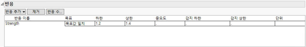

반응
1. DOE > 사용자 설계를 선택합니다.
2. "반응 이름" 아래의 Y를 두 번 클릭하고 Strength를 입력합니다.
기본 목표는 최대화로 되어 있습니다. 이 실험에서는 허용 한계(1.2, 1.4) 내에서 목표 강도 1.3의 커피를 추출할 수 있는 요인 설정을 찾으려고 합니다.
3. 기본 목표 최대화를 클릭한 후 목표값 일치로 변경합니다.
4. 하한 아래를 클릭하고 1.2를 입력합니다.
5. 상한 아래를 클릭하고 1.4를 입력합니다.
6. 중요도 아래 영역은 비워 둡니다.
반응이 하나뿐이므로 기본적으로 반응의 중요도가 1로 지정됩니다.
그림 3.4 목표값 일치를 목표로 선택
Selection of Match Target as the Goal

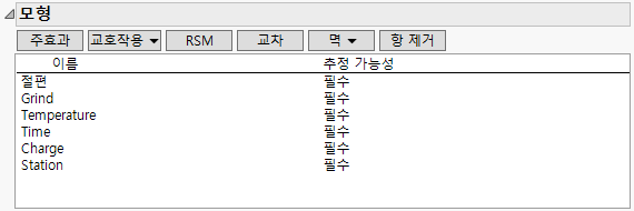

모형
"모형" 섹션에서는 추정할 효과를 포함하는 가정된 모형을 지정합니다. 자세한 내용은 지정에서 확인하십시오. 기본적으로 나타나는 목록에는 모든 주효과가 필수로 표시되어 설계에서 모든 주효과를 추정할 수 있음을 나타냅니다. 현재는 주요 관심이 요인의 주효과에 있으므로 "모형" 섹션에 다른 효과를 추가하지 않습니다.
그림 3.6 주효과만 있는 모형
Model with Main Effects Only

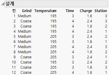

1. 설계 생성을 클릭합니다.
"설계" 및 "설계 평가" 섹션이 "사용자 설계" 창에 추가됩니다. "출력 옵션" 패널도 나타납니다.
"설계" 섹션에 설계가 표시됩니다. 결과 복제 단계(선택 사항)에 설명된 대로 난수 시드값과 시작 수를 설정하지 않은 경우 설계가 Figure 3.8에 나와 있는 것과 다를 수 있습니다. 이는 설계를 생성하는 데 사용된 알고리즘이 랜덤 시작 설계로 시작하기 때문입니다.
그림 3.8 커피 실험 설계
Design for Coffee Experiment

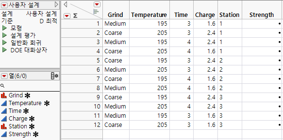

1. 테이블 생성을 클릭합니다.
데이터 테이블이 열립니다. 결과 복제 단계(선택 사항)에 설명된 대로 난수 시드값과 시작 수를 설정하지 않은 경우 설계가 다를 수 있습니다. 이러한 설계 테이블은 또 다른 대체 최적 설계를 나타냅니다.
그림 3.10 사용자 설계 테이블
Custom Design Table
