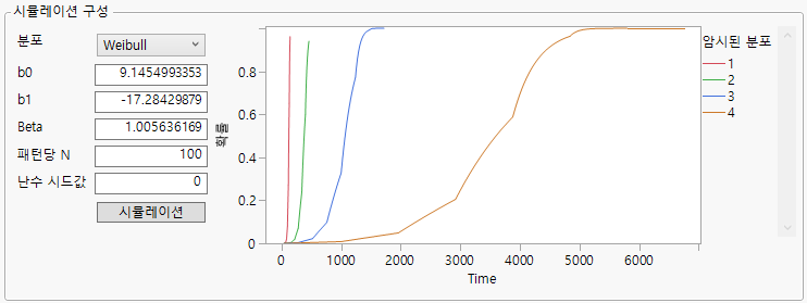

Figure 5.7에서는 "시뮬레이션 구성" 패널을 보여 줍니다. "분포"의 초기값과 모수 설정은 "누적 손상" 시작 창에 지정된 분포의 모수 추정값에 의해 결정됩니다. 그래프는 스트레스 패턴 데이터 테이블에 정의된 스트레스 패턴에 대해 시간 경과에 따른 추정된 고장 분포 함수를 보여 줍니다.
그림 5.7 시뮬레이션 구성 패널

"시뮬레이션 구성" 패널을 사용하면 분포 및 스트레스 패턴을 기반으로 새 고장 시간 데이터를 시뮬레이션할 수 있습니다. 플랫폼을 시작할 때 사용한 스트레스 패턴 데이터 테이블에 정의된 스트레스 패턴도 시뮬레이션에 사용됩니다. 이 패널에는 다음 옵션이 포함되어 있습니다.
분포
시뮬레이션에 사용할 분포입니다. 사용 가능한 분포는 "누적 손상" 시작 창의 분포와 동일합니다. 분포에 대한 자세한 내용은 분포에 대한 통계 상세 정보에서 확인하십시오.
b0
분포의 위치 모수에 대한 절편입니다.
b1
분포의 위치 모수에 대한 기울기입니다.
람다
(Box-Cox 관계에만 사용 가능) Box-Cox 관계에 대한 람다 값입니다.
b2, s0, s1 등
(사용자 정의 관계에만 사용 가능) "누적 손상" 시작 창의 "사용자 정의" 관계에 정의된 기타 모수입니다.
베타
(Weibull 분포에만 사용 가능) Weibull 분포의 베타 모수입니다.
시그마
(로그 정규, 로그로지스틱 및 Frechet 분포에만 사용 가능) 분포의 시그마 모수입니다.
패턴당 점 수
각 스트레스 패턴에 대한 시뮬레이션에서 생성된 점의 수입니다.
난수 시드값
(선택 사항) 시뮬레이션 결과를 재현할 수 있도록 보장하는 0이 아닌 난수 시드값입니다.
종료
("누적 손상" 시작 창의 "패턴 계속"을 "종료"로 지정한 경우에는 사용 불가능) 생존 시험 유닛이 중도절단되는 기준 시간입니다.
시뮬레이션
"시뮬레이션 구성" 패널의 그림은 시간 경과에 따른 각 스트레스 패턴의 암시된 분포를 보여 줍니다. 시뮬레이션 결과가 포함된 새 JMP 데이터 테이블을 생성하려면 "시뮬레이션" 버튼을 클릭합니다.
