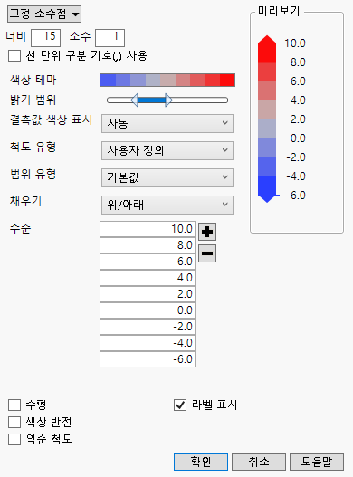

"등고선 그림" 시작 창에서 옵션을 선택하지 않으면 기본 그림은 등고선 수준 간격을 Y 변수 범위 내에서 동일하게 유지합니다. 파일 > 환경 설정 > 그래프에서 "연속형 색상 테마"를 선택하여 색상 테마를 지정할 수 있습니다. 등고선 그림 범례에서 등고선 색상을 마우스 오른쪽 버튼으로 클릭하여 개별 등고선의 색상을 사용자 정의할 수 있습니다. 등고선 그림 범례를 마우스 오른쪽 버튼으로 클릭하고 "그래디언트"를 선택하여 "그래디언트 설정" 창을 연 후 전체 등고선 색상 그래디언트를 사용자 정의할 수 있습니다.
그림 10.7 그래디언트 설정 창
Gradient Settings Window
범례의 라벨 형식을 지정하려면 창 왼쪽 상단의 형식 메뉴인 "너비" 및 "소수" 상자와 "천 단위 구분 기호(,) 사용" 체크박스를 사용합니다.
색상 테마
색상 테마를 변경하거나 사용자 색상 테마를 정의합니다. 색상 옵션에 대한 자세한 내용은 JMP 사용의 그래프의 색상 테마 생성에서 확인하십시오.
밝기 범위
그래디언트 색상에 대한 강도 범위를 설정합니다.
라벨 수
("척도 유형"이 "사용자 정의"인 경우에는 사용 불가능) 범례의 라벨 수를 지정합니다. 값이 0이면 기본 라벨 수가 제공됩니다.
결측값 색상 표시
범례에 결측값 색상을 표시할지 여부를 지정합니다. "자동"은 결측값이 있는 경우에만 색상을 표시하고, "끄기"는 색상을 표시하지 않으며, "켜기"는 항상 색상을 표시합니다.
척도 유형
그래디언트 색상에 대한 척도를 설정합니다. "최대값" 설정 아래에 척도 유형에 대한 설명이 있습니다.
선형
척도가 "최소값"과 "중간값" 사이 및 "중간값"과 "최대값" 사이에서 조각별 선형입니다. 이 옵션이 기본 척도입니다.
분위수
척도가 그래디언트 변수의 분위수에 대해 조각별 선형입니다.
표준편차
그래디언트 변수 범위는 평균으로부터의 표준편차 오프셋으로 분할됩니다. 척도가 이러한 오프셋 설정 사이에서 조각별 선형입니다. 오프셋 수는 "라벨 수"에 의해 결정됩니다.
로그
척도가 그래디언트 변수의 로그에 대해 선형입니다.
로그 오프셋
척도가 그래디언트 변수의 상용 로그 오프셋에 대해 선형입니다.
사용자 정의
사용자가 "수준" 설정을 사용하여 척도 라벨을 지정합니다.
범위 유형
범례 값의 범위를 설정합니다.
기본값
"최소값" 및 "최대값"에 값을 지정하는 경우를 제외하고 최소값과 최대값은 데이터 범위를 포함하고 적절하게 반올림된 값으로 선택됩니다.
정확 데이터 범위
최소값과 최대값은 데이터의 정확한 최소값 및 최대값이거나, "최소값"과 "최대값"에 지정하는 값입니다.
가운데 90%
최소값과 최대값은 각각 5번째 분위수 및 95번째 분위수이거나, "최소값"과 "최대값"에 지정하는 값입니다. 이 옵션은 이상치의 영향을 받지 않습니다.
채우기
등고선에서 범위의 끝점을 지정하는 방법을 결정합니다.
사이
등고선이 끝점에서 중지되고 끝점을 벗어난 데이터는 표시되지 않습니다.
위
범위를 초과하는 값이 상단 등고선 수준에 포함됩니다.
아래
범위 미만의 값이 하단 등고선 수준에 포함됩니다.
위/아래
양쪽 끝의 값이 해당 등고선 수준에 포함됩니다.
수준
("사용자 정의" 척도 유형을 지정한 경우에만 사용 가능) 범례의 라벨 수와 라벨 값을 지정할 수 있습니다.
수평
범례 방향을 가로로 설정합니다.
색상 반전
색상 구성의 색상 순서를 반대로 적용합니다.
척도 반전
색상 테마의 척도를 반대로 적용합니다.
라벨 표시
범례의 라벨을 표시하거나 숨깁니다.

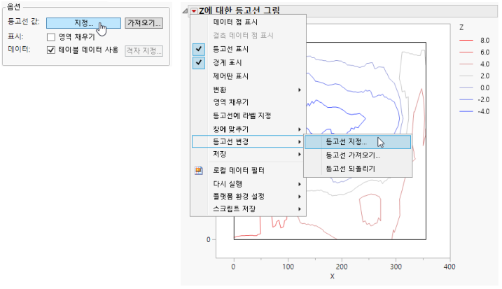

지정
"등고선 그림" 시작 창(지정 버튼) 또는 보고서 창("등고선 그림" 빨간색 삼각형 메뉴의 등고선 지정 옵션)에서 등고선 수준을 지정할 수 있습니다. 이 옵션을 선택하면 "등고선 수준 설정"이 표시됩니다.
그림 10.8 등고선 지정의 예: 시작 창(왼쪽)과 메뉴(오른쪽)
Example of Contour Specification: Launch Window (on the left) and Menu (on the right)

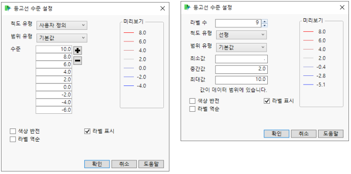

등고선 수준 설정을 사용하여 다음을 수행할 수 있습니다.
• 등고선 수 변경
• 최소값과 최대값을 지정하여 그림에 사용할 반응 범위 정의
• 등고선 값 간의 증분 변경
• 척도 유형을 "선형", "분위수", "표준편차", "로그", "로그 오프셋" 또는 "사용자 정의"로 변경(척도 유형 참조)
그림 10.9 등고선 수준 설정(왼쪽: 사용자 정의 척도 유형, 오른쪽: 선형 척도 유형)
Contour Level Settings (Scale Type Custom on the left, Linear on the right)
