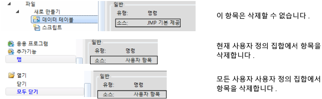

사용자가 생성한 도구 모음, 버튼, 메뉴 및 메뉴 항목을 일시적으로 표시하거나 숨기는 방법 대신 삭제하는 방법으로 JMP에서 영구적으로 제거할 수 있습니다. 항목을 삭제할 수 있는지 여부와 항목을 포함하는 사용자 정의 집합은 "소스"에 따라 결정됩니다. Figure 14.4에서는 사용자 정의 소스 유형의 예를 보여 줍니다.
그림 14.4 사용자 정의 소스의 예
Examples of Customization Sources
빈 메뉴는 지원되지 않습니다. 메뉴의 유일한 항목을 삭제하면 선택한 항목뿐만 아니라 전체 메뉴가 삭제됩니다.
참고: 사용자 항목을 정말로 삭제할지 확인하십시오. 사용자 항목은 확인 없이 즉시 제거됩니다.
사용자 항목을 삭제하려면 다음 단계를 수행하십시오.
1. 보기 > 사용자 정의 > 메뉴/도구 모음을 선택합니다.
메뉴 편집기가 나타납니다.
2. 삭제하려는 항목을 선택합니다.
3. 해당 항목이 삭제 가능한지 확인하고, 필요한 경우 사용자 정의 집합을 변경합니다.
4. 선택한 항목을 마우스 오른쪽 버튼으로 클릭하고 삭제를 선택합니다.
항목이 즉시 삭제됩니다.
5. 저장을 클릭합니다.
변경 사항이 저장됩니다.
