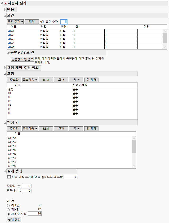

1. DOE > 사용자 설계를 선택합니다.
2. N개 요인 추가 옆에 6을 입력합니다.
3. 요인 추가 > 연속형을 클릭합니다.
4. 계속을 클릭합니다.
기본적으로 모형에 주효과 항이 포함됩니다. 이 항의 기본 추정 가능성은 "필수"입니다. "별칭 항" 섹션에 2차 교호작용이 추가되어 있습니다. 기본적으로 가정된 모형에 포함되지 않은 모든 이원 교호작용은 "별칭 항" 목록에 추가됩니다.
5. "사용자 설계"의 빨간색 삼각형을 클릭하고 최적 기준 > 최적 설계 별칭 생성을 선택합니다.
"최적 설계 별칭 생성"을 선택하면 JMP에서 D 효율도를 사용하여 별칭 축소의 균형을 맞추는 설계를 생성합니다. 자세한 내용은 별칭 최적에서 확인하십시오.
6. 사용자 지정을 클릭하고 런 수를 16으로 변경합니다.
그림 5.9 요인, 모형, 별칭 항 및 런 수
Factors, Model, Alias Terms, and Number of Runs
참고: step 7에서 "난수 시드값"을 설정하고 step 8에서 "시작 수"를 설정하면 이 예에 표시된 것과 동일한 결과가 재현됩니다. 설계를 직접 구성할 때는 이러한 단계가 필요하지 않습니다.

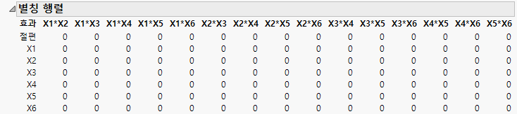

10. 설계 평가 > 별칭 행렬 섹션을 엽니다.
그림 5.10 별칭 행렬
Alias Matrix
모든 행에 0만 포함되어 있으며 이는 절편 및 주효과 항이 2요인 교호작용에 의해 편향되지 않음을 의미합니다.

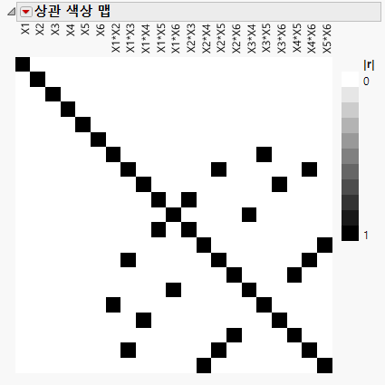

11. 설계 평가 > 상관 색상 맵 섹션을 엽니다.
그림 5.11 상관 색상 맵
Color Map on Correlations
"상관 색상 맵"에서는 주효과를 이원 교호작용과 독립적으로 추정할 수 있음을 보여 줍니다. 그러나 일부 이원 교호작용은 다른 이원 교호작용과 완전히 별칭 관계가 됩니다. 교락된 이원 교호작용을 보려면 비대각 검은색 사각형을 커서로 가리킵니다.
이 특정 설계는 해상도 IV 직교 선별 설계입니다. 주효과는 다른 주효과 또는 이원 교호작용과 별칭 관계를 갖지 않습니다. 그러나 이원 교호작용은 다른 이원 교호작용과 완전히 별칭 관계가 됩니다.
