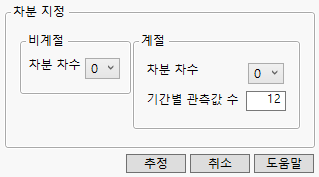

그림 18.5 차분 규격 창
Differencing Specification Window
"차분 규격" 창을 사용하여 비계절 차분 차수(d), 계절 차분 차수(D) 및 기간별 관측값 수(s)를 지정할 수 있습니다. 차분 차수의 값을 0으로 선택하면 해당 유형의 차분이 없다는 것을 나타냅니다. 차분 연산을 지정하고 추정을 클릭할 때마다 보고서 창에 새 "차분" 보고서가 표시됩니다. 자세한 내용은 시계열 플랫폼의 추가 예에서 확인하십시오.
