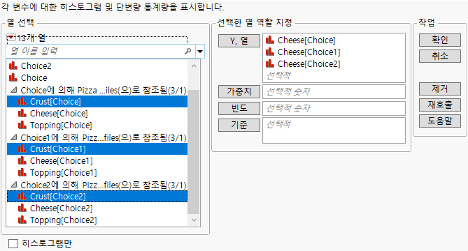

6. 아래로 스크롤하여 참조되는 열 그룹 중 세 개의 "Cheese" 열을 선택하고 Y, 열을 클릭한 후 확인을 클릭합니다.
그림 6.34 분포 시작 창
Distribution Launch Window

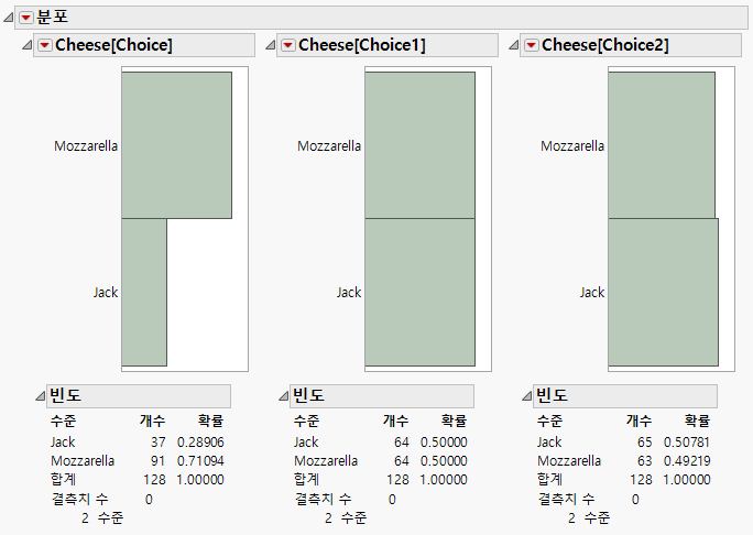

Choice 열에서는 Mozzarella를 선택한 응답자가 더 많고, Choice1 및 Choice2에서는 Mozzarella와 Jack의 비율이 거의 같습니다.
그림 6.35 피자 응답 분포
Distribution of Pizza Responses
