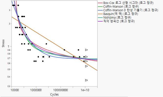

피로 모형 플랫폼을 사용하면 피로 데이터를 분석할 수 있으며 이를 S-N(변형 또는 스트레스 대 주기 수) 곡선 모델링이라고도 합니다. 이 플랫폼에서는 다양한 모형 유형을 제공합니다. 모든 모형 유형은 네 가지 조건부 분포 중 하나를 사용하여 적합시킬 수 있습니다. 모형은 피로 주기 수를 조건으로 피로 강도 분포를 적합시키거나 피로 스트레스 설정을 조건으로 피로 수명 분포를 적합시킵니다.
피로 모형에 대한 자세한 내용은 Meeker et al. (2022)에서 확인하십시오.
그림 6.1 여러 피로 모형의 적합 예
Example of Fitting Multiple Fatigue Models
