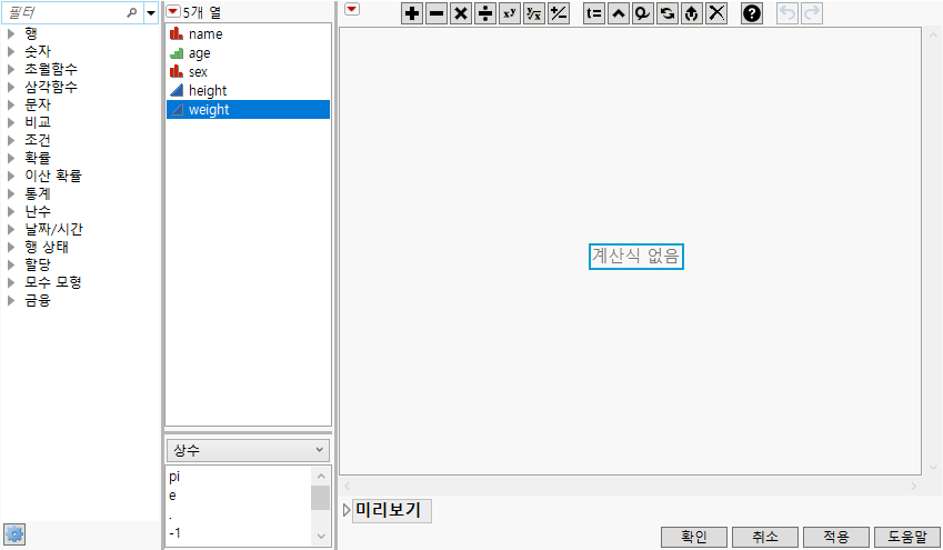

JMP의 계산식은 단순히 숫자, 문자 또는 행 상태 상수를 대입하는 것일 수도 있고, 조건 절에 기반한 복잡한 계산을 포함할 수도 있습니다. 상수에는 e, pi, -1, 0, 1, 2와 같이 일반적으로 사용되는 숫자 항이 포함됩니다. 다음 두 가지 방법으로 계산식에 상수를 추가할 수 있습니다.
• 키보드를 사용하여 직접 입력
• 가운데 페인의 목록에서 선택(Figure 7.9 참조)
그림 7.9 상수가 선택되어 있는 계산식 요소 브라우저
The Formula Element Browser with Constants Selected
계산식에 상수를 추가하려면 다음 단계를 수행하십시오.
1. 데이터 테이블에서 열 이름을 마우스 오른쪽 버튼으로 클릭하고 계산식을 선택하여 계산식 편집기를 엽니다.
2. 계산식 편집 영역에서 상자를 클릭하여 선택합니다. 선택 항목 주위에는 파란색 외곽선이 표시됩니다.
3. 숫자를 직접 입력하거나, 가운데 페인에서 상수를 선택합니다(Figure 7.9 참조). 그런 다음 나타나는 목록에서 값(0, 1, 2, -1, pi, e)을 클릭합니다. 외곽선이 표시된 상자에 값이 나타납니다.
4. 키패드와 함수를 사용하여 계산식의 나머지를 완성합니다. 자세한 내용은 계산식에서 데이터 테이블 값 참조, JMP 계산식에 연산자 추가 및 계산식에 함수 사용에서 확인하십시오.
