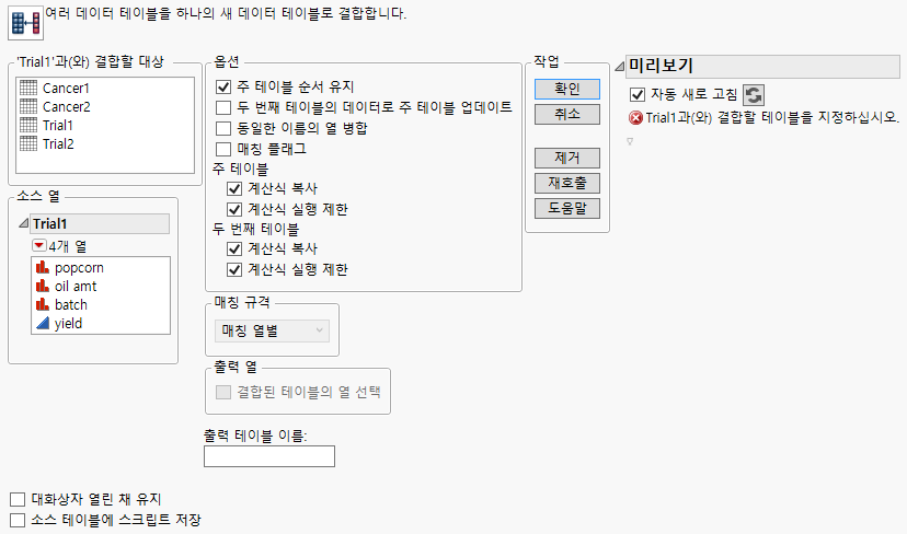

그림 6.20 결합 창
The Join Window
3. ...과(와) 결합할 대상 상자에서 활성 테이블과 결합할 테이블을 선택합니다.
4. "매칭 규격" 영역에서 테이블을 결합할 방법을 지정하는 옵션을 선택합니다.
5. 출력 테이블 이름 텍스트 상자에 새 테이블의 이름을 입력합니다.
6. (선택 사항) 추가 옵션을 사용하여 결합 절차를 세부적으로 사용자 정의합니다.
7. 확인을 클릭하여 결합된 데이터 테이블을 생성합니다.
