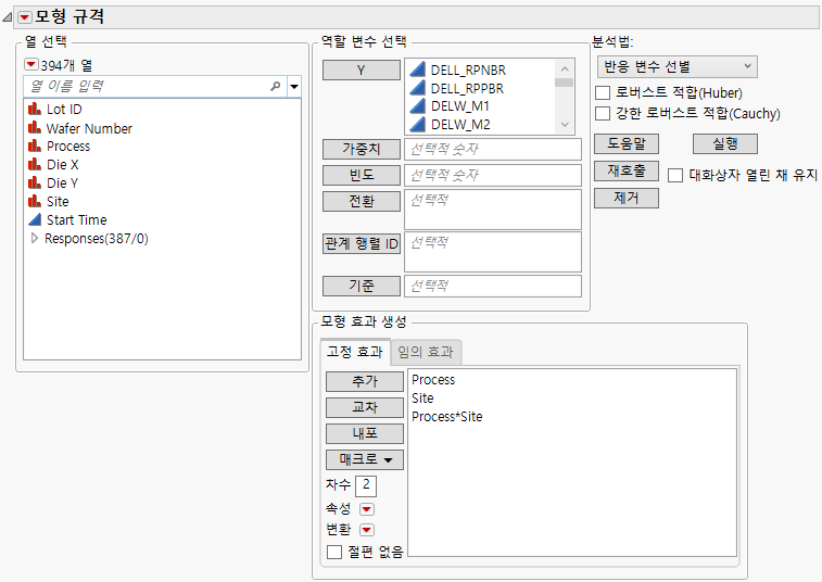

분석 > 모형 적합을 선택하고 "분석법" 목록에서 반응 변수 선별을 선택하여 반응 변수 선별 적합을 시작합니다. "모형 효과 생성" 섹션의 탭을 사용하여 고정 효과, 임의 효과 또는 두 효과의 조합으로 모형을 지정할 수 있습니다.
그림 24.6 모형 적합 창의 반응 변수 선별(JMP Pro)
Response Screening from the Fit Model Window in JMP Pro

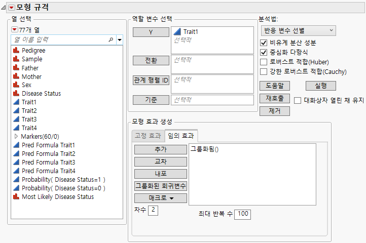

"임의 효과" 탭을 사용하여 기존의 분산 성분 모형 및 그룹화된 회귀변수가 있는 모형을 지정합니다. 기존 분산 성분 모형의 경우 "추가", "교차" 또는 "내포" 옵션을 사용하여 랜덤 블록, 주구 오차 항 및 하위구 오차 항과 같은 항을 지정합니다. 이러한 옵션에 대한 자세한 내용은 의 모형 규격선형 모형 적합에서 확인하십시오.
그림 24.7 임의 효과를 사용한 반응 변수 선별(JMP Pro)
Response Screening with Random Effects in JMP Pro
"임의 효과" 탭의 "그룹화된 회귀변수" 버튼을 사용하여 임의의 연속형 열 집합을 단일 분산 성분과 연관된 그룹 효과로 추가합니다. 이 방법은 주로 유전학 적용 분야에서 유전 SNP 또는 표현식 열이 많은 경우에 사용됩니다. 그룹화된 회귀변수를 추가하는 가장 쉬운 방법은 먼저 "열 그룹화"를 사용하여 데이터 테이블에서 관심 있는 열을 그룹화하는 것입니다.
